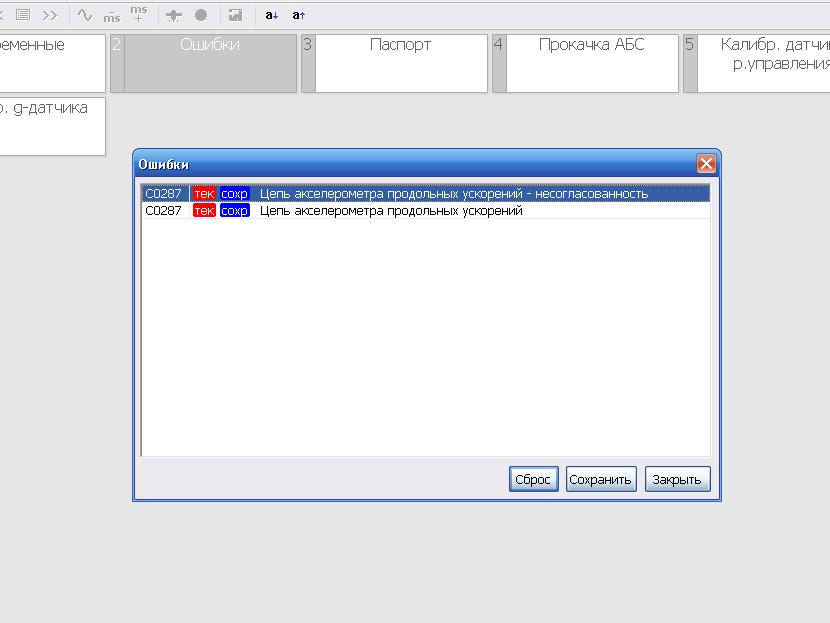

> Chevrolet Captiva 2008-код С0287
Дата 4.05.2015 - 07:22
Неисправность непостоянная.

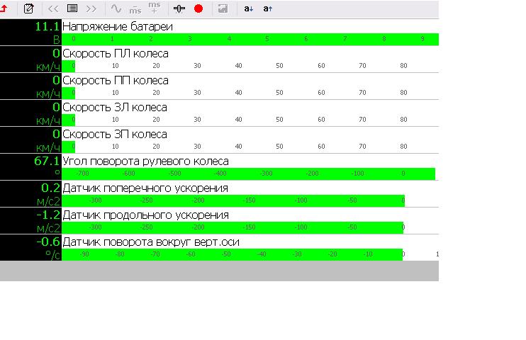

В дате значения постоянно меняются, и в момент возникновения ошибки они то же присутствуют.

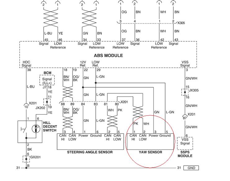

По схеме сигнал идет по КАНшине транзитом через датчик положения руля. Значит к блоку АБС смысла лезть нет!

Датчик положения руля должен быть 0. От него всё остальное отталкивается. У Вас 60 с копейками, или руль так сильно повёрнут?
Дата 4.05.2015 - 12:11
Вот не понял-при чем здесь руль!?
Руль в момент съема параметров находился в произвольном положении. В среднем положении ноль есть.

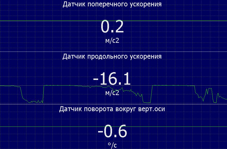

Вроде поймал трабл! Заметьте-руль в ноле))))
Датчик продольного ускорения вдруг ускорился)))) На стоячей машине!

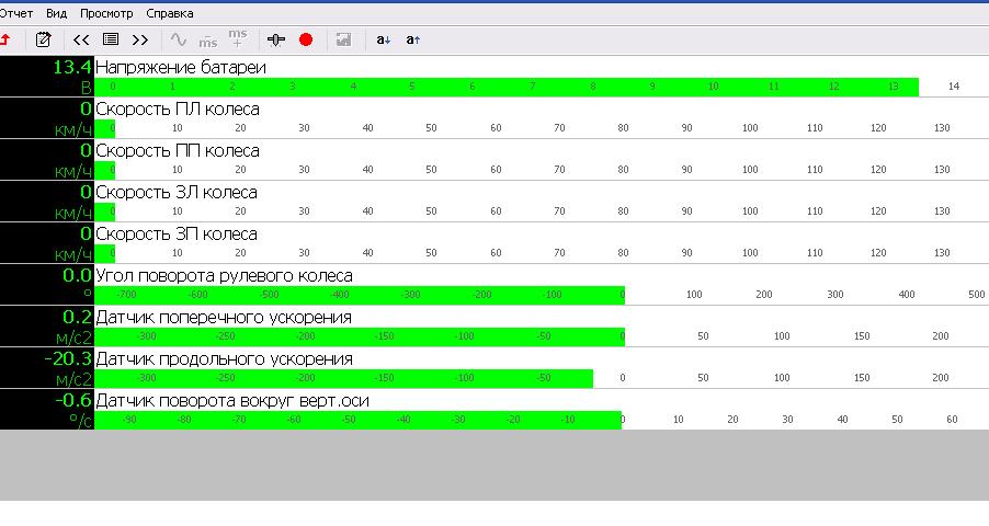

Вот так нагляднее:
