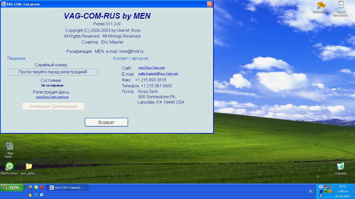

Приобрёл шнурок VAG COM 409KKL chip FTDI FT232RL (ессно китайский)скачал и установил программу VAG-COM 311.2 RUS не получается зарегистрировать выдаёт такое окно может я что то неправильно делаю?????

А драйвер на него установил?
При подключении как он определяется в диспетчере устройств.

При тестировании шнура выдаёт такое окно

А сам адаптер вскрывал?
У меня есть фирменный VAG COM 311 KL-line адаптер,так его начинка рядом не стояла с тем,что присылают китайцы.
Так,что не удивительно,что он отказывается работать с фирменной программой.
По сути это простейший KL-АДАПТЕР.
Да и сомнительно,что там стоит FTDI 232RL.
Как простой адаптер он будет работать.
Фото платки бы посмотреть.

А программа у вас "крякнутая"?

Проблема вроде решилась скачиванием программы с другого места!!! в понедельник буду пробовать на машине и прогу и шнурок.Гудвин конечно ломаная прога. Микрухи: одна LM339 другая FT232RL

для прохождения тестирования надо подать напряжение на шнурок со стороны OBD2 разъёма (подключить к авто или просто на пины)
