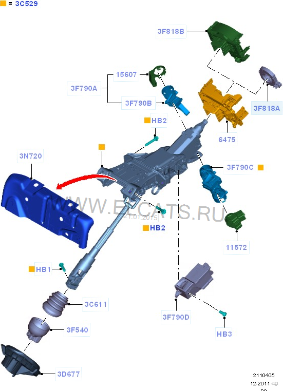

Что такое SASM (steering angle sensor module)?
Я так понимаю датчик угла (правда картинка с другого Форда)

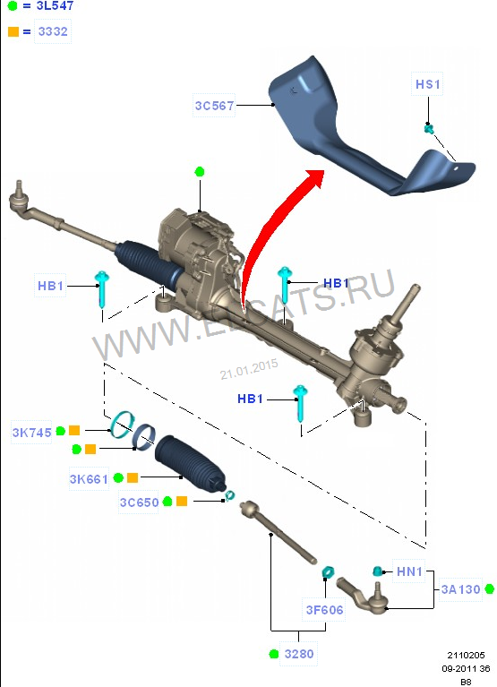

Цитата (coon @ 21.01.2015 - 07:29)
Где он находится? На схеме его не нашёл. Или он в одном корпусе с PSCM?
Может и там. Потому что в каталоге запчастей его нет.
Дата 21.01.2015 - 15:40
Сообщений: 7280
3F818A - похож, но это шлейф подушек.

Цитата (coon @ 21.01.2015 - 19:53)
Это получается в одном корпусе со шлейфом? И в нём же ЭБУ?
Не, Паш, шлейф только для подушек и кнопок на руле. Думаю весь комплект на рейке smile.gif

Продолжаю с уговор, что думаю теоретично и надеюсь поможет чем тоsmile.gif.
Сначало надо убедиться, что там есть, ЕУР, или ЕГУР. При первом, датчик угла вероятно как на Калина /если не грешу/. А при ЕГУР, самое вероятнее место етого датчика на вход колонки в рейку /по последную картинку Юра/. Туда должно осуществляться и обратная связь. Руль дает задание через датчика /конструктивно можно бь!ть один, или два - не знаю как сделано/, а реакция ИМ, возвращает рейке в положение, когда нет разсогласование меж заданном и вь!полненном.
Сигнал оттуда идет на сметалкуsmile.gif в ЕГУР и туда вь!рабатьйваеться управление на елгидро насоса, кто и передает перемещение рейки до заданное значение, Сам факт, что есть кабель с разем до стик колонку и рейки, наводить на мь!слю, что датчики туда помещень!. Оттуда делаю вь!вод, что положение руля, если сместили его положение, не будеть от значение, хотя для управление рейки.
С другой сторону, если по рейке ,,тряхнуло" боком, то удар в каждом случае можно вь!вести из строя как електрику из за токовь! удар в силовую част, так и механику /привод, или сам гидро насос/.
Одним словом, больше всего вероятнее, что поломка есть не в датчка на левом конце, а в ЕГУ на правом. Без снятие и разглобки не обойтис.

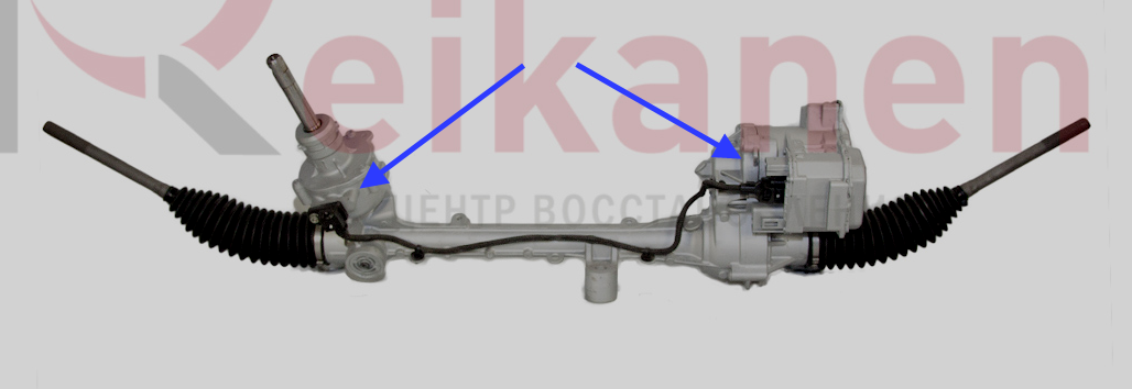

Добрался до этого форда. Немного обманул в прошлый раз (спутал с другим авто). Никакого удара не было. Просто заглушил около магазина. А когда завёл, уже не работает.
Нет, датчик со своим ЭБУ, находится под шлейфом. Подключен в одном разъёме с переключателем поворотов.
А рейка точно такая, как на фото. Слева датчик крутящего момента на рулевом колесе. 4 провода "-", +5 в. и два сигнальных. На сигнальных в покое по 2,44 вольта. При приложении усилия к рулю, на одном уменьшается максимум до 0,62 вольт, на другом повышается до 4,27 (зависит от усилия). При смене приложенного усилия на противоположное, значения на выходах меняются на противоположные.
Справа, собственно, сам механизм со встроенным ЭБУ. Привод мелко-зубчатым ремнём.
