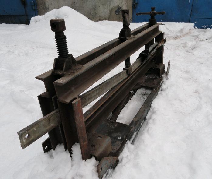

Меняли у нас лифты и я прибрал кое какие железяки, потом сделал из них гибочный станок. В сервисе всегда есть битые капоты, крыши - из них наделал себе шкафчиков, полочек, причём без применения уголков, жёсткость получалась загибом краёв листов. Можно гнуть листы шириной до 1 метра. Взял крупный уголок, обрезал полки, оставив края миллиметров по 15, ложу лист, сверху давлю ребром, лист изгибается. Потом двигаю как нужно, ещё гну... Получается ровно.
Вот картинки самого станка. (давно не пользовался, заржавел уже)

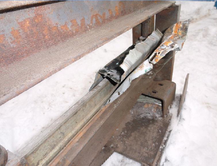

Сама рабочая часть

Вот подобрал с полу железку, выровнял молотком, засунул в станок и измывался над ней

Вот что из неё получилось

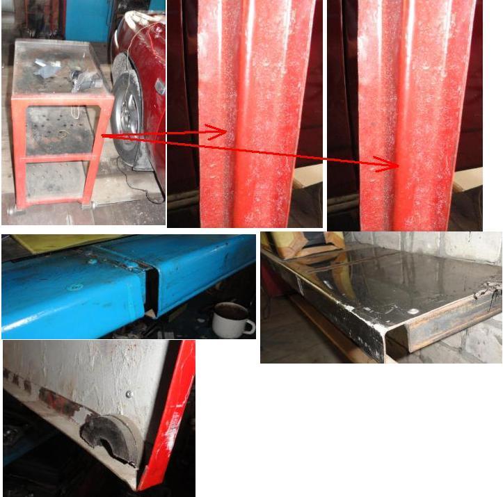

Вот например одна из моих полок

Вот ещё детальное изображение мест соединения.
Там фотография передвижного столика на колёсиках (чтоб класть инструмент) - тоже сделал станком и вид стоек изнутри. (от пыли не протёр, лень было). Получился очень лёгкий (килограмма 4 наверное). Меня выдерживает (больше 90кг)
И часть дверцы от шкафчика (изнутри не покрашена). Прилепил к ней магниты - с ними хорошо захлопывается.

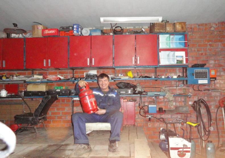

Ну и вид на шкафчики с полками с моей рожей.
Ручки на дверцы сделал из алюминиевых профилей, что продаются в хозяйственных магазинах.
