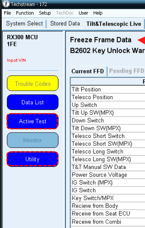

Цитата (uaz @ 11.05.2020 - 06:45)
не нашел активации клапана и насоса в дате.
В techstream в утилитах есть тест системы вторичного воздуха.

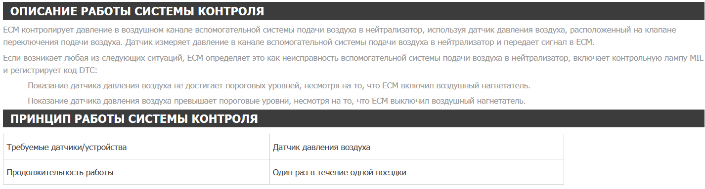

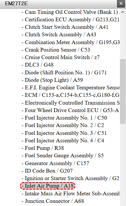

На всякий случай выделил оригинальные названия элементов
Дата 11.05.2020 - 17:54
Сообщений: 7284

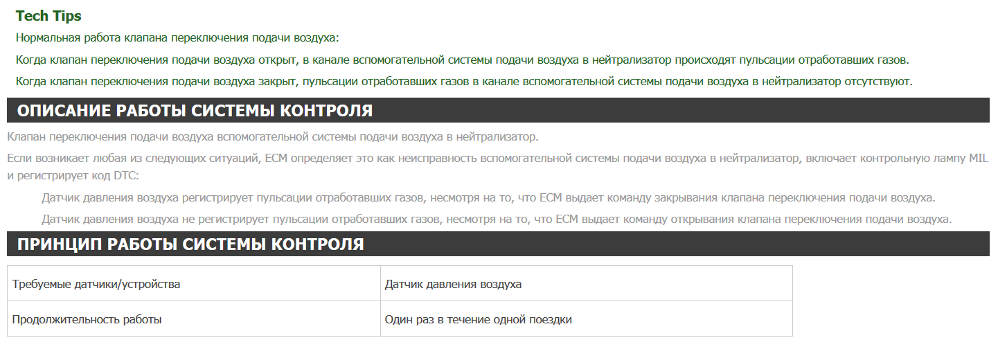

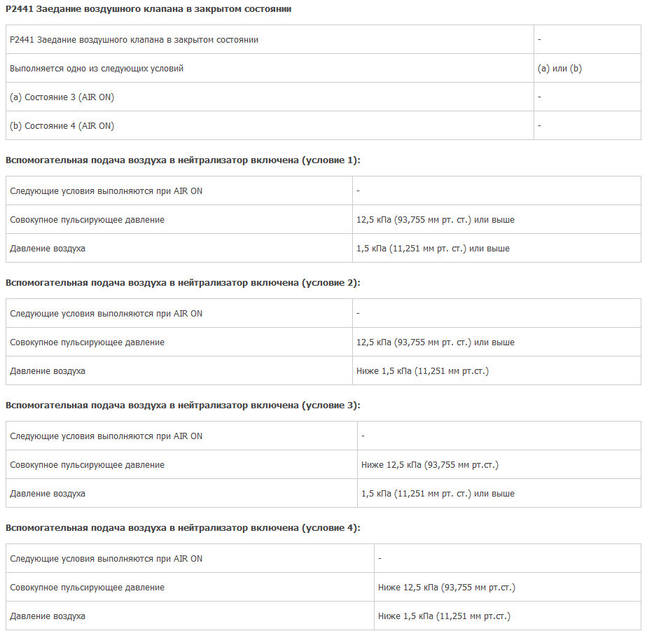

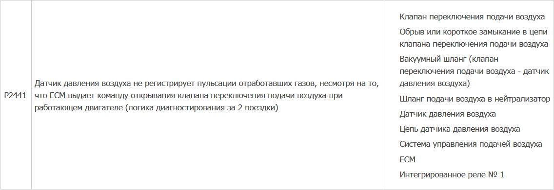

Дата 11.05.2020 - 19:26
Сообщений: 7284
P2441
Сообщений: 7284

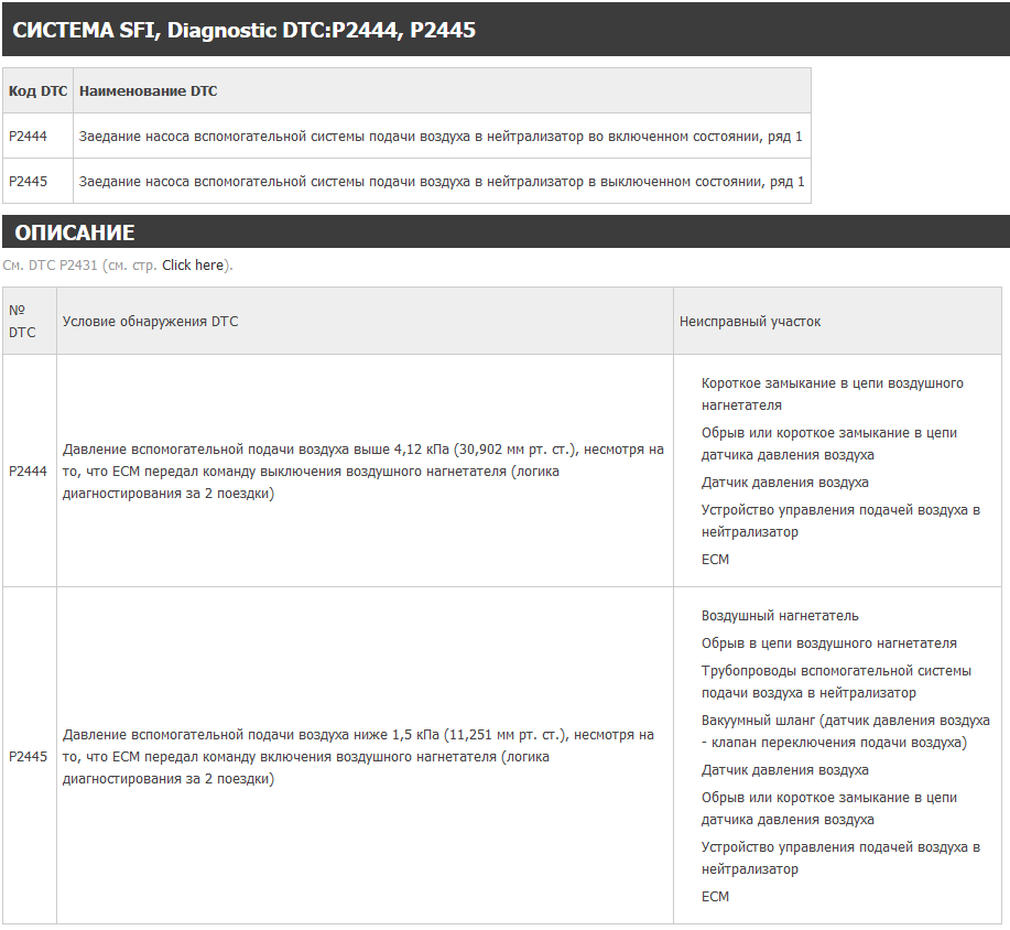

Дата 11.05.2020 - 19:27
Сообщений: 7284
P2445
