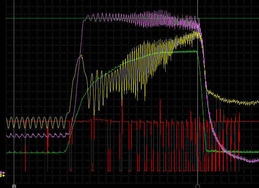

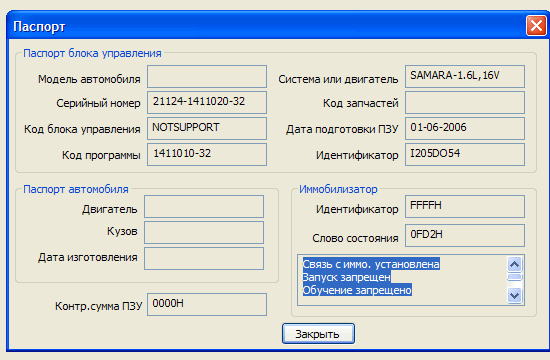

Жалоба на вялый разгон. Проверил всю машину сверху донизу, наснимал кучу разноцветных осциллограмм, (красивые получились, как сюрреалистичиские картины). Имею подозрение на прошивку, (слышал, что бывают глючные с завода). В перепрошивке я начинающий, поэтому спрашиваю мнение спецов по этой прошивке. Присоединённое изображение (нажмите для увеличения) ![]() |

Переходить на другой не хочет. |

http://autodevice.ru/forum/index.php?showtopic=7529&st=45 мой последний пост... |

П. С. А вот, кстати, одна из осциллограмм. Присоединённое изображение (нажмите для увеличения) ![]() |

Давление топлива мерил? Сам пробовал машинку? Клиент не с БМВ пересел?.... |

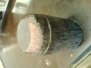

Выражается в богатой смеси (СО-свыше5%) на 3000 об. и естественно на машинах приходит кирдык кату. Убедится в этом легко,даже не имея газоанализатор:попробуйте плавно прибавить обороты до 3500-это у вас не получится(это еще один баг этой прошивки),обороты скакнут до 4000, а вот потом вы только сможете их сбавить их до 3500.Теперь о главном:на горячем двигателе подержите 4000 оборотов минуту и посмотрите как накаляется до КРАСНА катализатор(на нормальных прошивках этого не наблюдается)-явно не 385 градусов.На многих с такой прошивкой удаляли кат,он от перегрева отрывается и начинает болтаться в корпусе, на выходном отверстии "набивается" конус, результат-машина тупеет. Блин,пардоньте не перевернул фото,если что смотреть лёжа ![]() Присоединённое изображение ![]() |

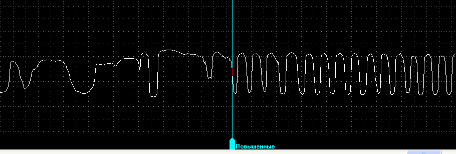

Шамиль, спасибо за ответ. Форсунки мыли со снятием, гарантийщики. (Хозяин говорит, что сам видел снятый впускной коллектор). А вот по нагрузке, мне не нравится сигнал лямбды. На всех лямбдах, при прогазовке, я всегда видел несколько секунд сплошного обогащения, (работа ускорителя). А, на этом авто, при нажатии на газ, просто увеличивается частота переключений сигнала. Или это программно, (но ведь форсы открываются на 14 мс). Или просто забиты форсунки. Присоединённое изображение (нажмите для увеличения) ![]() |

Спасибо за ответ. Проверю эту версию. |
