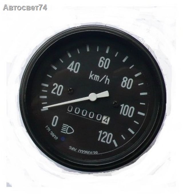

Недавно менял левый жгут.Но вчера хозяина увидел и сказал что спидометр не показывал в пути ничего.Открутил панель,а там сетевой в экране 4-х жильный провод(сечением 1.5 примерно),но помню что при замене жгута колодку на ДС я соединял.А там под торпедой как оказалось не удалил эти сопли.Сегодня восстановил штатные провода,поставили новый спидометр,но хозяин пообещял проверить только к вечеру(отметил отлично день строителя),звонит мне и говорит что мотает в обратную сторону,я сам не понимая как это может быть,приехал и убедился в этом.Так почему же при движении вперёд он считает назад?Спидометр электронно-механический(с барабанчиками на пробег).
попробовать поменять 2 провода местами.

спидометр какого типа?

Вот на 3-х или 4-х транзисторах он с пятью выводами.

Толдько что разобрал старый ДС,я всё думал что он на эффекте Холла,а он оказался индуктивным(3 обмоткии якорь).Пойду менять местами провода.
Стоят 3транзистора NPN. В старых стояли КТ-805 Датчик МЭ-307. На спидометре 5выводная колодка -3 сигнальных с датчика и напряжение питания + и -

Ну 3 транзистора в старом я видел,что сейчас в новом прям не знаю.Поменял же я полярность 2-х проводов и всё поехал Камазюка вперёд.
