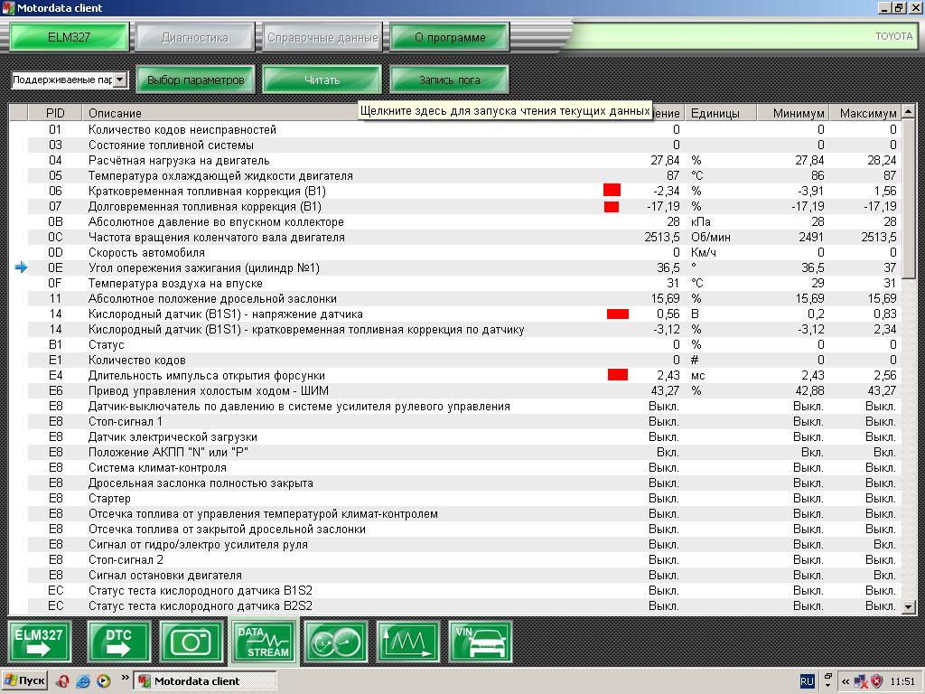

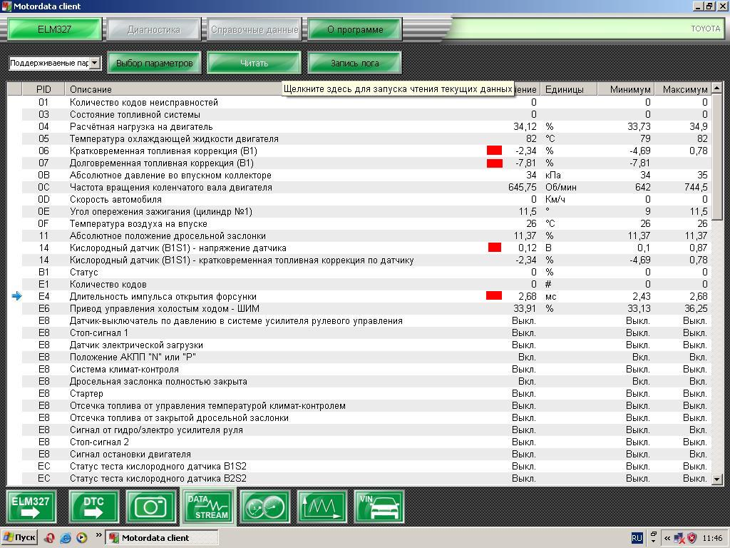

Доброго времени суток. Авто - мое, по совместительству обучающий стенд. История вот в чем. Решил я сегодня научиться проверять кислородный датчик (навеяло что-то). Проверял с помощью ELM, т.к. диагностического разъема под капотом у меня не оказалось. Кислородный датчик подозрений не вызвал, но что заметил: длительность работы форсунок на ХХ-2,45 мс против 1,7 заявленных, при этом ХХ в норме. Датчик абсолютного давления вроде как тоже в пределах нормы кажет, правда не проверял я его согласно инструкции с помощью вакуометра, ввиду отсутствия оного. Подскажите, пожалуйста, что может так влиять на работу форсунок и что мне еще проверить? По шее приветствуется ![]() |

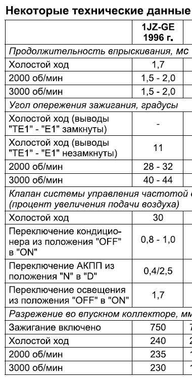

В пользу первого варианта говорит то, что машина для японского рынка и выпущена до начала тотального внедрения OBD2, в пользу второго варианта говорит явная ошибка в таблице: "Холостой ход (выводы "E1" - "Te1" замкнуты)" стоит прочерк. А должен быть указан базовый УОЗ. Правда, в следующем пункте (без перемычки в разъёме) указан УОЗ 11 градусов, и это скорее всего и есть базовый, но косяк в таблице налицо. |
