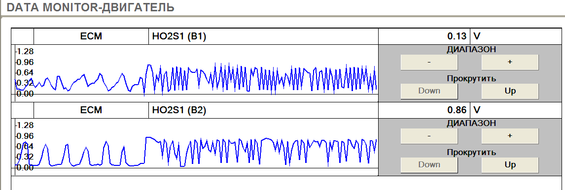

Вчерась смотрел Nissan Teana J31, мотор VQ23DE, АКПП, 2006 год. Сосед купил полгода назад. Жалоба – после 80-ти не едет, не то чтобы совсем, но ... типа «за хвост кто-то придерживает». После покупки «вроде лучше ехала».
Что проверено:
- кодов ошибок нет, обороты х. хода держит
- давление топлива 3.5 держит устойчиво
- VIAS (изменение геометрии впускного коллектора) отрабатывает отлично
- муфты на впускных валах разворачиваются синхронно, углы как по мануалу
- показания MAF, время впрыска – норма
- коррекции на х.ходу - почти идеал

Что напрягло:
- показания кислородников на х. ходу макс. амплитуда : В1 где-то 0.7 и форма сигнала кривоватая, а В2 – 0.8-0.9 вольт. В тоже время, судя по Alpha, смесь в В1 чуть богаче

На ходу разбаланс между головами по смеси гораздо заметнее:

При этом видно, что смесь в В2 бедноватая и ЭБУ увеличивает длительность впрыска

И ещё, случайно заметил, при резком газе и оборотах выше 3200, коррекции становятся в 100 как вкопанные
Дата 17.06.2019 - 14:24
Сообщений: 7280
Грешить на заниженные показания лямбды как-то стрёмно – ЭБУ чётко отслеживает в статусах переключение из богатой в бедную смесь и обратно по обоим банкам.
Грязные форсунки ? Почему только в одной голове ? … и сразу три ? unsure.gif

Ниче не понимаю в этих графиках... Но кроме топлива есть еще воздух, мож его многовато в одной из голов?

Здравствуйте. Скажите, а сколько там клапанов адсорбера один или два. Как вариант не может быть проблемой.

Про байку со стопами все помнят? Вдруг... И с угами на оборотах ничего не происходит? ДД может капризничает.

Юр, мотортестер есть?
Css бы глянуть. И осцилку датчика давления в разных головах.
Забыл упомянуть, пролил весь впуск карбклинером - реакции никакой.
Может, но клапан один и адсорбер тоже.
