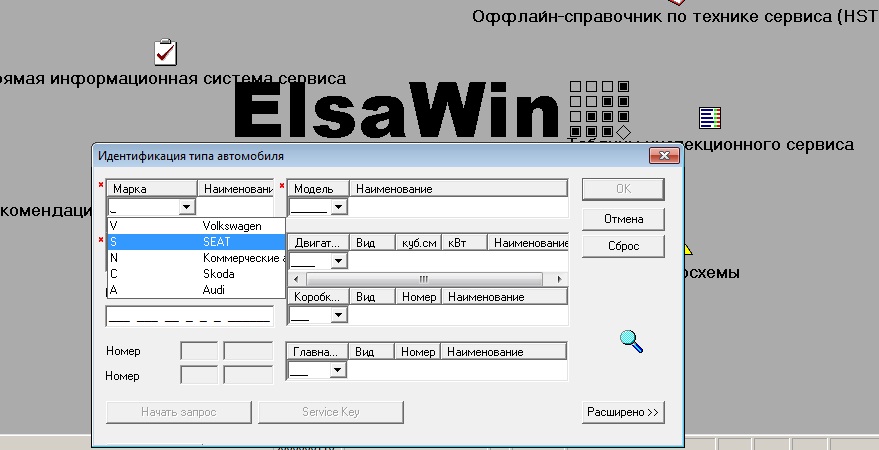

Был удивлен что по лиону в Эльзе нет вообще ни какой информации? smile390.gif
sergun
Дата 21.07.2014 - 20:46
По моему Seat это испанский автомобиль.А в ELSA есть полная информация
Дата 21.07.2014 - 21:07
Сообщений: 2926
http://rutracker.org/forum/viewtopic.php?t=4669160
Это испанский автомобиль, сейчас страна производитель Германия.
Дата 21.07.2014 - 21:33
Сообщений: 4465
Испания или бразилия инфы в Эльзе нет на ЛИОН ???
Дата 21.07.2014 - 23:17
Сообщений: 7280
Просто при установке ELSA не загрузили базы по Seat'ам. (я их себе тоже не ставил).
