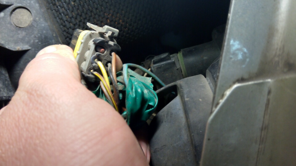

нужна схема на 5 проводной корректор фар.обычно стоят 3 проводные.

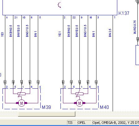

Дата 29.09.2014 - 13:19
Ето подойдет?
Дата 29.09.2014 - 14:03
Сообщений: 1451
А распиновки контактов по назначению случаем нету,или способ проверки?
Дата 29.09.2014 - 17:56
К сожаление, только ето есть в TISe. Ето ксенон? Управляющий блок есть? Можно по аналогии с трехпроводной схеме, поискать контролькой где маса, где управляющее напряжение и где постоянное, при включеннь!х фарах.
Если проблем только на одной фаре, остальнь!х два провода сравнивай меж фарам
Дата 29.09.2014 - 19:08
Сообщений: 1451
Нет Stoian на обоих.Стоит галоген.Но клиент такую и купил он не работал.Спасибо за помощь на днях наберу ему,гляну.
