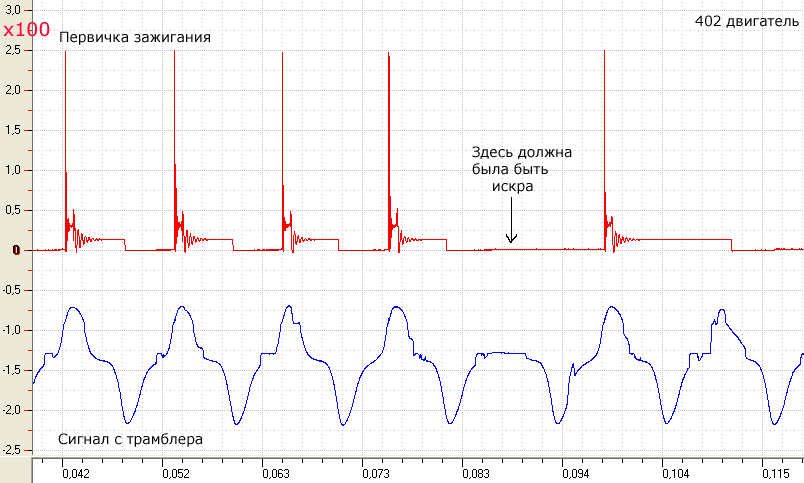

Жалоба была на подергивания Волги на средних оборотах и частое перегорание сопротивления в бегунке (4 шт. за неделю). На холостом ходу сигнал с трамблера был без нареканий, но на 2500 об/мин давал сбои. Снято на доработанном звуке с Powergraph.
В архиве файл с двумя блоками: до замены трамблера и после замены.

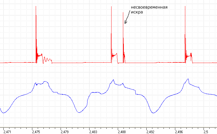

Может быть искра периодически проскакивала не вовремя,
Так и есть, просто весь файл целиком очень большой, я и так урезал его. Но вот кадр из той же съемки, который показывает возникновение "левой" искры, именно они убивали сопротивление. Наружний контакт бегунка уже отошел от одного контакта крышки, но к другому еще не подошел. В этот момент искра искала более низкоомный путь - вариантов не так уж много: по поверхности бегунка (или насквозь) на вал, или на крышку. Если же искра шла по законному пути, то катушка наращивала вторичное до бОльших значений, чтобы пробить увеличившийся воздушный зазор. Сопротивление этого не выдерживало и прожигалось.
