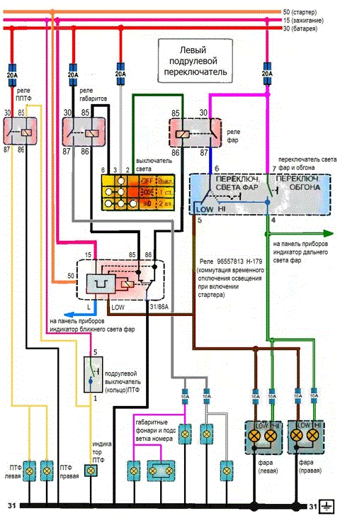

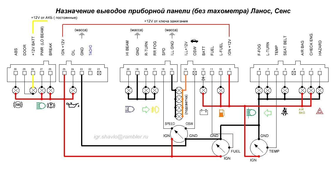

Вчера меня посетил DAEWOO SENS с рядом жалоб на работу электрооборудования, среди которых была неисправность контрольной лампы ближнего света фар. Такая контрольная лампа есть далеко не на всех комбинациях приборов LANOS и SENS и как-то не приходилось сталкиваться с таким вопросом. Проблема оказалась обычной – перегоревшая лампа. Но при замене я обратил внимание, что на присоединения лампы приходит плюс после включения зажигания (15) и с обратной стороны комбинации приборов на плате имеется обозначение «PWR». Обслуживая клиента, я экономил его время и не стал разбираться в особенностях работы контрольной лампы. Позже, придя домой, решил разобраться по схеме и понял, что существующие схемы по DAEWOO SENS и LANOS не дают ответа, как подключена контрольная лампа ближнего света фар. Интернет поиск дал ссылки в основной своей массе на сайты Ланосоводов, где удалось выяснить, что минус на лампу подает некое фиолетовое реле, назначение и схема подключения, которого долго и мучительно обсасывалось на ветках форумов и вопрос застыл- таки в неопределённом состоянии для многих автолюбителей. Я попытаюсь систематизировать эти материалы для автоэлектриков, прошу простить авторов схем и рисунков за использование их фотоматериалов.
Итак в комбинациях приборов DAEWOO SENS и LANOS есть лампа , которая может использована в двух вариантах: «контроль включения ближнего света» или «Power Warning Lamp»(динамичный режим) для автоматических коробок передач.

Включение «контроль включения ближнего света» обеспечивает реле 96557813 Н-179 отвечающее за управление головным освещением в момент включения стартера и при выключении зажигания

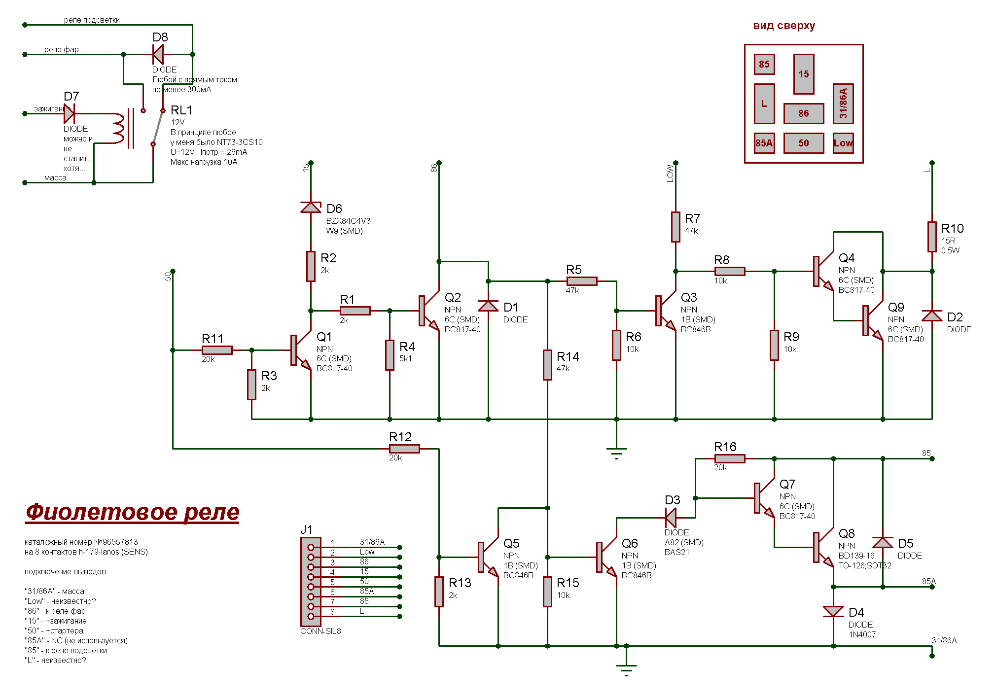

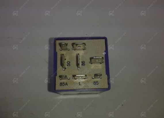

Место нахождения реле в автомобиле – за декоративной крышкой левого торца торпедо, доступно при открытии двери водителя. Внутренняя схема электронного реле разработанная одним «Ланосоводом»

Внешние подключения реле выполнены аналогично подключениям в автомобиле DAEWOO MATIZ, некоторые модели этих машин также оборудованы такими реле.
