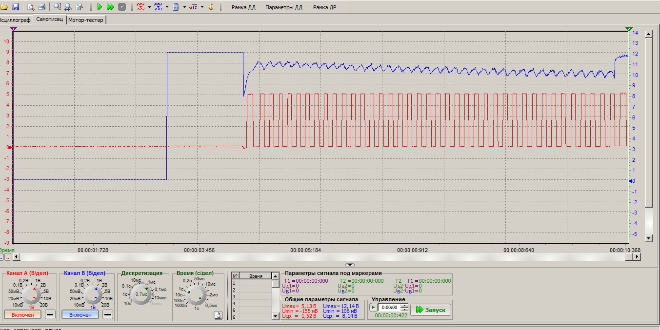

Сообщений: 4465
ДПКВ -красный, ДПРВ-синий. Судя по высоте импульса ДПКВ не вкладывается в положенное напряжение?? Или я не правельно думаю???
Дата 11.03.2018 - 14:16
Сообщений: 4465
Плохой контакт на ДПКВ получился 1вый раз.. переснял.

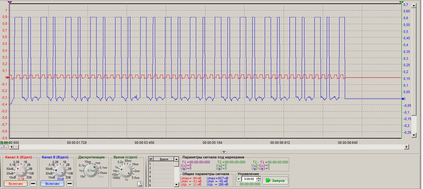

Дата 11.03.2018 - 14:20
Сообщений: 4465
ДПКВ и форсунка 1 цилиндра

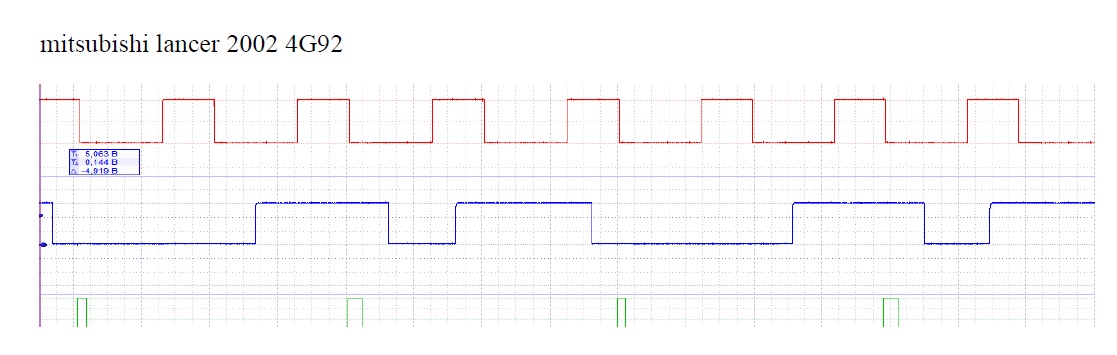

Ну вот, можешь когда захочешь. На ДПРВ тоже плохой контакт 0,6 В.
И растяни немного.
Двигатель 4G92?
Дата 11.03.2018 - 14:42
Сообщений: 4560
Что то навроде этого. Но по таким тяжело синхру увидеть.
Как подключаешься? Такое ощущение, что ДПРВ инвертирован.
Это сообщение отредактировал coon - 11.03.2018 - 14:44
