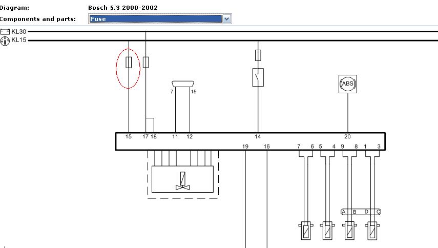

Не могу найти откуда запитан, и где стоит предохранитель 15 шины (в кружке)
Был перетерт провод-востановил, но питания не появилось. Преды все живы.
Нужна грамотная схема!

Нашел.
мож пригодится кому-торрент на Renaul EWD:
