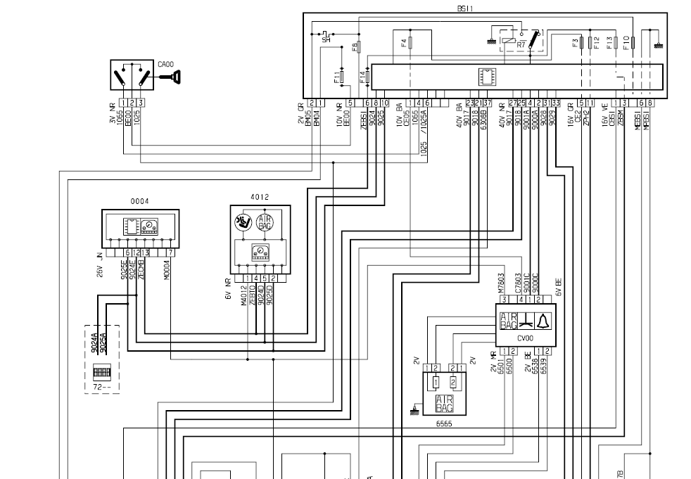

Доброго всем! Поделитесь если есть возможность схемой SRS на авто Peugeot 807 2004г vin VF3EB4HWG13165004 дизель 2,2л DW12ATED4/L4 кпп механика, и может кто знает, где у этого француза сам блок SRS физически находится.

Блок нашел.
Дата 13.05.2016 - 11:19
Сообщений: 4554
Спереди в центре под ковриком. А вот схемы, нет.

Не даёт целую схему выцепить на печать ... (это для 807-Full CAN)

Юрий спасибо, проверил правильность своей работы.
