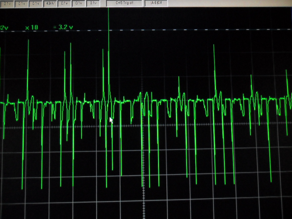

Зарядка в норме, но чем больше нагрузка и обороты, тем ярче горит лампочка контроля зарядкиПомогите расшифровать осциллограмму. снятую с +D. Я что то никак не разберусь. Генератор снимут завтра, там вскрытие покажет. Но можно ведь и по осцилке определить всё.

Вот моя осцилка(D+) с 80-и амперного десяточного генератора с нормальной зарядкой.А на вашей что-то много каких-то всплесков,наверно с доп.диодами что-то случилось.
Дата 22.10.2011 - 18:45
Вот тоже 80А генератор исправный с+D снята осцилл.

похоже на пробой доп диода(ов)

И под электрической нагрузкой тоже в норме? Не может быть, иначе бы лампа зарядки не горела. Она ведь горит от того что на D+ просадка.
P.S. Много помех, возможно масса осцилла имеет плохой контакт с массой автомобиля.

Обрыв по диоду, скорее всего по силовому плюсу ( такие диоды бывает звонятся не 600- 670 ом ... я имею ввиду по цифровому тестеру , а 700 и выше , Т.Е. частичная потеря контакта ... в основном в " таблетках" ... я имею ввиду GM)... или по массе дидного моста... Т,к основа гена алюминиевая .. и теряется контакт иногда...
... для полного " феньшуя " осцилка по "+" гена тоже - бы не помешала...

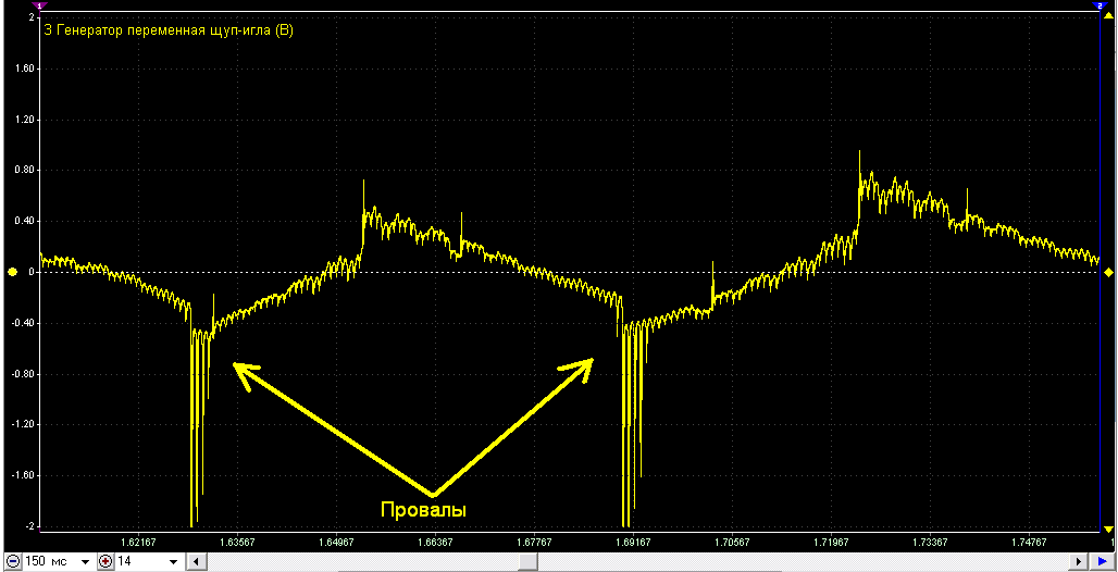

Нива Шевроле (хоть и не "семерка", но пусть тут будет). Плавает напряжение, мерцают огни. Осциллограмма снята с клеммы D. Внизу, в момент включения ротора, провалы (всплески в отрицательную сторону). Сначала (до подключения МТ) думал что контактные кольца загрязнены...
Дата 13.05.2015 - 13:16
Aндрей, а если на + АКБ осцилку, то неровность поверх напряжение зарядки допустимо +/- 0.5в А мерцание огни на них замеренно, какое в числовом вь!ражение? Батарея не просохла, или плохая масса?...
Дата 13.05.2015 - 13:34
Сообщений: 1491
Мне кажется,что это проделки реле-регулятора,чаще мерцания от них.
Дата 13.05.2015 - 17:53
*Stoian*, *Василич*, извиняюсь за некорректно выложенный материал (писал наскоро в обеденный перерыв) и не озвучил итог. Точнее эта осцила итог... Вы правы! Была плохая масса под РН. Напряжение в бортсети "плавало" вверх от требуемого.
Дата 14.05.2015 - 15:42
Сообщений: 1491
Кстати,очень часто с этой массой слабина,всегда чищу и протягиваю,иногда на этом весь ремонт и заканчивается.
