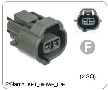

Этот ?

Цитата (submehanic @ 22.06.2016 - 17:38)
Этот ?
Похож, но нет. Неудачное фото оставшегося разъема передней катушки, а мне нужно зеркальный, для задней катушки.

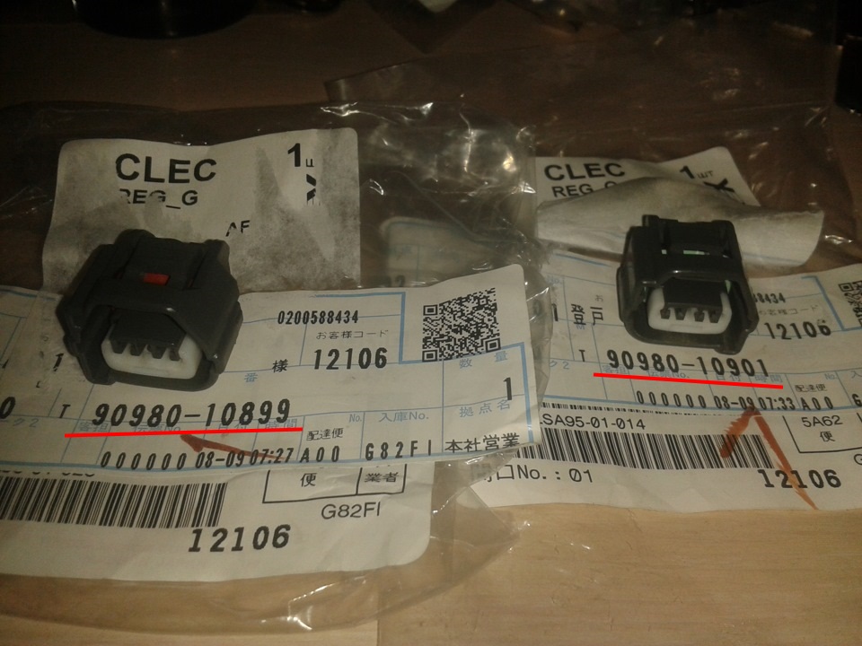

Сходу в каталоге Hyundai/Kia не нашёл потому что .... это разъёмы Toyota blink.gif
Вот эти, вероятно, оба Ваши (продаются под теми номерами, что подчеркнул):

Спасибо огромное!!!!
