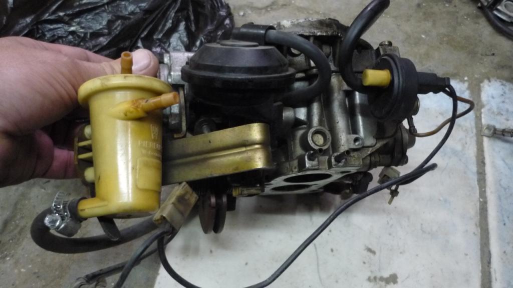

> Карбюратор опель омега А, льет
Дата 19.06.2014 - 12:46
Ребят вопрос лично мой.У дядьки омега А 198- какого-то года. Карб льет 30 на 100.Я его снял и привез в гараж.Может у кого есть мануал на эту штуку.Просто если дать его нашим мастерам то придется искать новый.Как говорится кто чем может rolleyes.gif ,надо родственника выручать а то у него вторая рабочая Mercedes Atego и он на ней по деревне у себя катается laugh.gif .
вот
Дата 19.06.2014 - 12:47
Я даже не знаю с какой стороны к нему подойти

Описание и руководство здесь

Посмотри в файловом архиве ,раздел "Разное" ,карбюратор Pierburg 2E3

обрати внимание на клапан обогощения ,поз 35 . возможно протекает диафрагма
