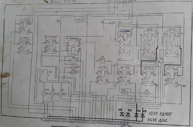

Господа ,помогите ,заблудился в 3х проводах diatel.gif . Есть туймазинский бетонасос .Проблема в следующем ,что не переключается ход цилиндров .На схеме К6 и К7 реле управления цилиндрами , К11 и К12 силовые реле на управление (обычные камазовские) ,Х1 28 и 30 с концевиков ,29 питание концевиков .24,25,26 управление клапанами гидроблока .На жирные линии не обращайте внимания это для переделки под индукционные датчики концевиков .Концевики стоят ВПЛГ1-3 . При подключении контрольки между 86 и 85 клемм К12 и подносе металла к концевику контролька загарается в полнакала ,а при перемыкании контактов концевика напрямую горит ярко .

Первую схему лучше снимите с лучшим разрешением,и выложите например на радикал а ссылку уже сюда,нифика не понятно,да и верхняя часть вообще отсутствует.

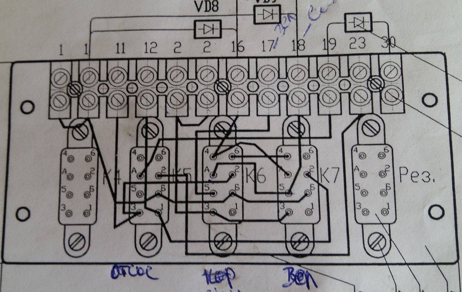

Вот более чёткая.

Андрей, а кто эти цилиндры включает? Или они автоматически (типа - насос)? Тогда все равно должны как то отключаться.
На 85 К11 и К12 - "-"?
Что на Х1 (29) - КТ-17 на схеме?

На Х1 29 это + уходящий к концевикам .На 85 идёт - .К11 и К12 включают цепь КЭМ на гидроблоке . Очерёдность переключения идёт от геркона (если я правильно понял принцып действия ) ВПЛГ1-3 (как на корпусе указано).Вот только не пойму почему при срабатывании концевика на К12 контролька между 86 и 85 горит в пол накала ,а если контакты на концевике перемкнуть (29и28) то горит в полный накал?
К7 при этом втянуто? Какие напряжения при этом на его 3 и 2 контактах? И на "А".
Ни чего на ум не приходит, кроме не плотно сжатых контактов К7.
