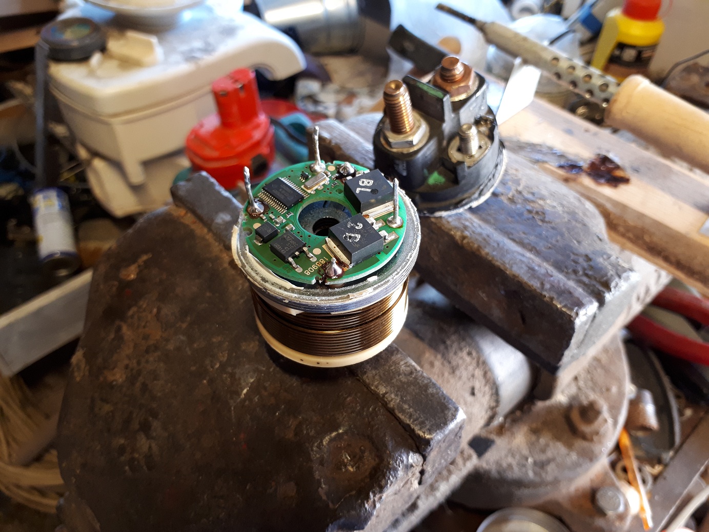

Други, столкнулся с такой штукой, как электронная начинка втягивающего реле ВАЛЕО. Вопрос: как теперь прозванивать? ((

Маркировку стартера хотя бы выложите.

Чего то я не пойму,нафика процессор во втягивающем? Или там не кварц на плате?
А это точно штатное Валеовское втягивающее,может это что то вроде электронного радио-реле блокировки от какой-то сигнализации?

С маркировкой косяк, чинил в отпуске набегом, поставил обычное и машина уехала. Маркировку не списал, точно помню что мерседес А140. Потом смутило наличие 2 входов с силовых контактов и решил разобрать. Втягивающее 100% родное оригинал. В нем всего одна обмотка и двусторонняя плата. Если интересно подробные фотки скину (тут только по одной могу загружать). Да и сердечник там свой, с плоским дном.

Возьмите схему мерседес А 140 ДВС М166.940 И всё сразу станет понятно. Там управление с мозгов. Поставить простой можно, блокировки не будет и всё. А ремонтировать может и не нужно было.
