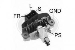

Всем парни парни. Срочно нужно посоветуйте пожалуйста, как проверить реле регулятор напряжения генератора? Вот генератор как на скрине. Блин.. не могу загрузить реле напряжения.

Вот реле. На тот генератор надо приставку ставить на стенде генератора?

Вот, должно запускаться без проблем. В центр через лампочку, в право +.

Спасибо всем. Уже собрал генератор ездит.
