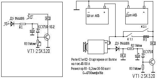

Дата 18.01.2007 - 23:21
Самое простое это полевик, плюс RC цепочка реле может быть притянуто хоть целый час.

Дата 19.01.2007 - 20:55
ну хотя бы так, первый резистор просто для снижения бросков тока при заряде конденсатора. Конденсатор выбираем по времени задержки от 10-20 Мкф и вплоть до 4700-10000 , правда эти конденсаторы большой ёмкости температурно не особо стабильны, поэтому лучше взять из серий К53-* они постабильнее, а время корректируем подстроечником, через который конденсатор разряжается. Транзистор из серии 2SK*** c подходящими параметрами, можно и другие с N -каналом. если стабилитрон убрать, то время увеличится в несколько раз, при той же ёмкости , но с ним удобнее если таймер строить для задержки включения, как в варианте с доп АКБ, для начального снижения тока зарядки второй АКБ. Недавно кому то отвечал на вопрос , а кому не припомню, вроде в личку, если интересно вот и эта схемка.

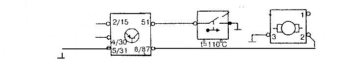

Я правда решил по другому, нашёл подходящее реле задержки времени от AUDI ...
1 Реле задержки времени AUDI , VW (443 955 532C) 10 мин
2 Термовыключатель или выключатель в салоне
3 Исполнительный электродвигатель(эл., помпа , вентилятор или совместно оба двигателя)
