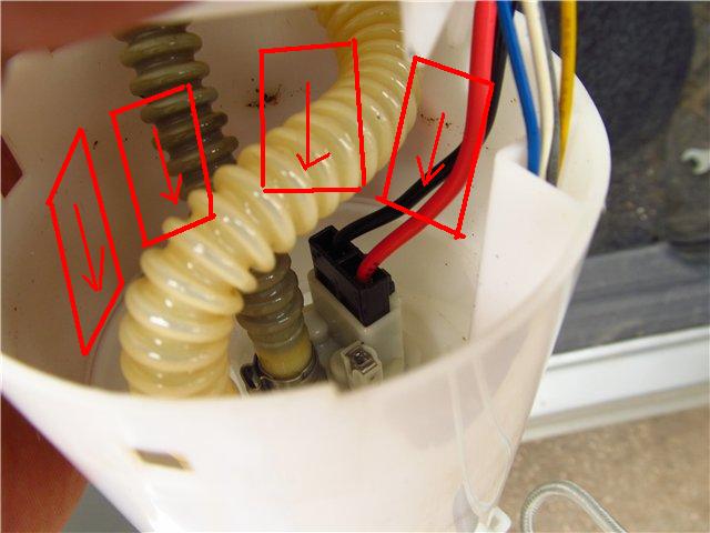

> Заз Сенс-как разобрать топливный насос?
Дата 20.06.2013 - 14:22
Капсулу эту достал, отцепил верхнюю крышку. Как вытащить то, что внутри?

Если насос такой-же как на ланосе, но надурняка, применяя весь подходящий по размерам шанцевый инструмент.

+ Слегка нагреть феном.

Я сначала вставляю с помощью отвертки полоски жести 20*60мм, потом тяну крючком из электрода. Крючок закрепляю в тисках. Полоски вырезал из консервной банки.
Дата 20.06.2013 - 21:45
