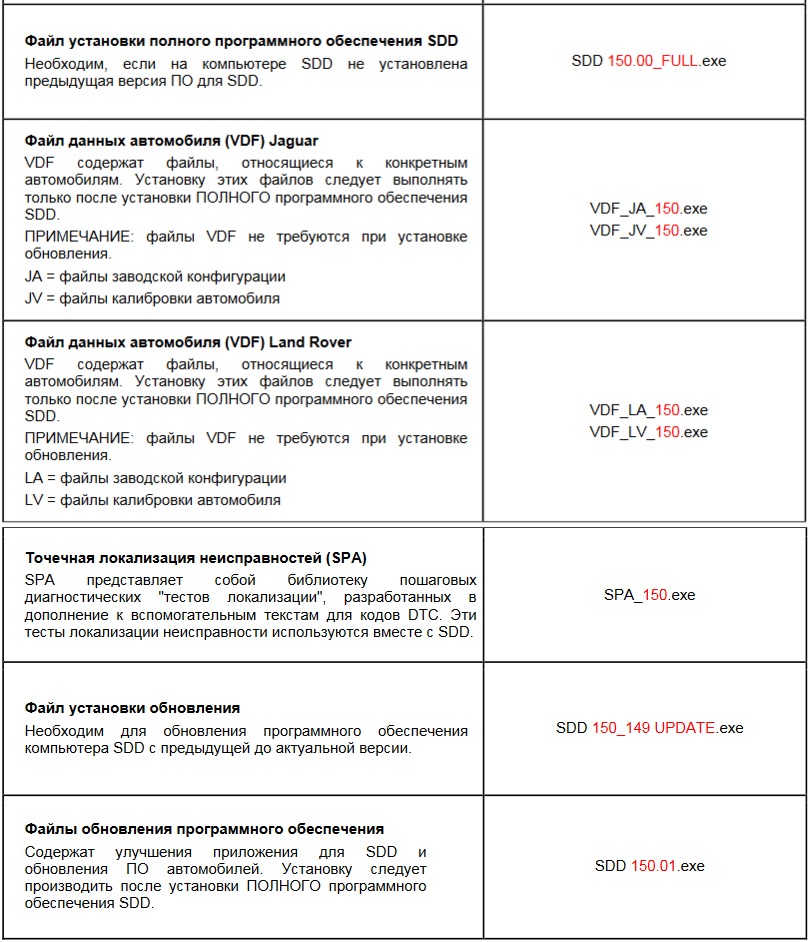

Вот что заявлено:
Jaguar/Land Rover SDD
дилерское ПО, диагностика и
программирование автомобилей Jaguar,
Landroveг
Ограниченная совместимость.
Общее определение (первичный
тест) систем на CAN шинах
работает не правильно, так как
программа пытается открыть
одновременно два канала CAN на
6-14 и 3-11 ножках. Диагностика
систем по отдельности работает
без нареканий.
