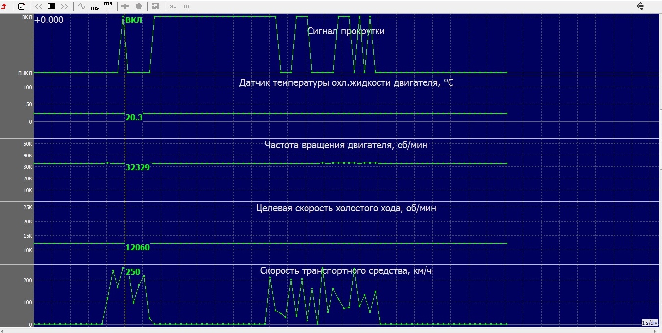

Дата 16.05.2019 - 07:33
Сообщений: 717
Павел спасибо! Позавчера ездил на это авто (двигатель похоже G4GC), ещё раз попал под дождь (машина на улице), свалился с температурой, иммо как раз на авто не оказалось, мини зед брал с собой ключи пустые, сигналку просмотрел полностью, блокировки не реализовывались на стадии установки, выход на обходчик тоже просто замотан в жгут и никуда не подключен, при подключении сканером обороты показывает космические, при прокрутке появляется сигнал скорости под 250км/час, сигнал прокрутки появляется эпизодически, хотя замок все время в положении "стартер". Пока есть сигнал прокрутки, есть импульсы на форсунках и катушке зажигания (питание не пропадает), пытается запустится (есть вспышки), ошибка есть в трансмиссии обрыв клапана "С" и в моторном ошибка по запросу ТСМ, больше ошибок нет. Успел снять также дпкв+дпрв, зуб ползуба от эталона. Похоже больше нужны питание и массы эбу. Обороты двс с космическими значениями показывает и сканматик и скандок. Ещё, пару недель назад выезжал на это авто, запустил с быстрого старта, поменял топливный насос, сканер не подключал даже, сейчас с давлением все в порядке.
