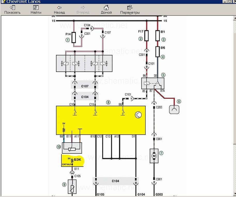

Распиновку ЭБУ подкиньте если есть у кого,ну что бы наверняка. Провода от ДПКВ целые,а напруги не хватает.
Дата 12.12.2016 - 23:08
Сообщений: 4465
Напруга в разъеме ДПКВ 1,02 вольта.

есть такая . схема 1
vocod
Дата 13.12.2016 - 14:44
Николаев
Сообщений: 144
Пользователь №: 14101
На форуме с: 1.05.2009
схема 2
