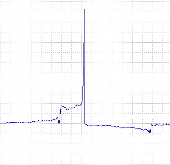

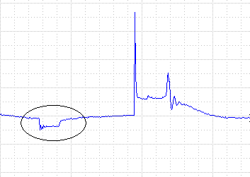

здравствуйте. вот две осциллограммы "вторички" одна нормальная а на второй (обведено кружочком) для меня не понятно что это может означать?может кто подскажет. к машине с которой сняты осциллограммы претензий нет .

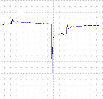

вот нормальная вторичка

Кружечком не искра , а момент насыщения катушки нарисован.

Вчера я тоже хотел предложить этот мультик, но сам задумался, т.к. в нем этот случай описан как дефект, поскольку время бесполезного нагрева превышает время эффективного накопления, а на осцилке юра68 аж в несколько раз... kto.gif

Вообще то мне показалось подозрительным только плохо записанная вторичка. Там или с ВВ проводами что то не так, или с ВВ датчиками. К примеру, если судить по времени горения (на 1 картинке), то время накопления энергии катушкой вполне нормальное. По второй картинке вообще непонятно. Такой формы сигнала вообще быть не должно, хотя претензий к работе двигателя нет. По этому и выдвигаются сомнения по правильности записи вторички.
Дата 3.06.2007 - 12:00
А я не успел ответить себе, как парень успел перевернуть ее зеркално по горизонтали. Другой криминал не вижу, кроме плохое горениеsmile.gif
Интересно, на одном и тот же цилиндер ети осцилки. На перевернутая, вроде дефект с долгого прогрева не видно.
Дата 3.06.2007 - 17:09
Сообщений: 7206
Все очень просто: коллега получил зеркальное отображение нормальной вторички. Но как ему это удалось, в PG такой опции я не встречал? По-моему, это произошло помимо его воли при обработке изображения в каком-либо графическом редакторе. Либо он решил пошутить. wink.gif

просто не сделал инвертирование сразу при сьемке и сигнал получился вот такой. а когда в редакторе переворвчивал то и получилось то что видели.

В итоге эта неаккуратность увела тему от того на что Вы хотели обратить внимание. tongue.gif
Ну, теперь-то вторичка без вопросов, а по самой первой Тэфко уже ответил, но я солидарен с Вами в том, что такая форма зоны накопления НА ВТОРИЧКЕ - редкость. Еще бы двигатель назвали, так проще соображалось бы.
