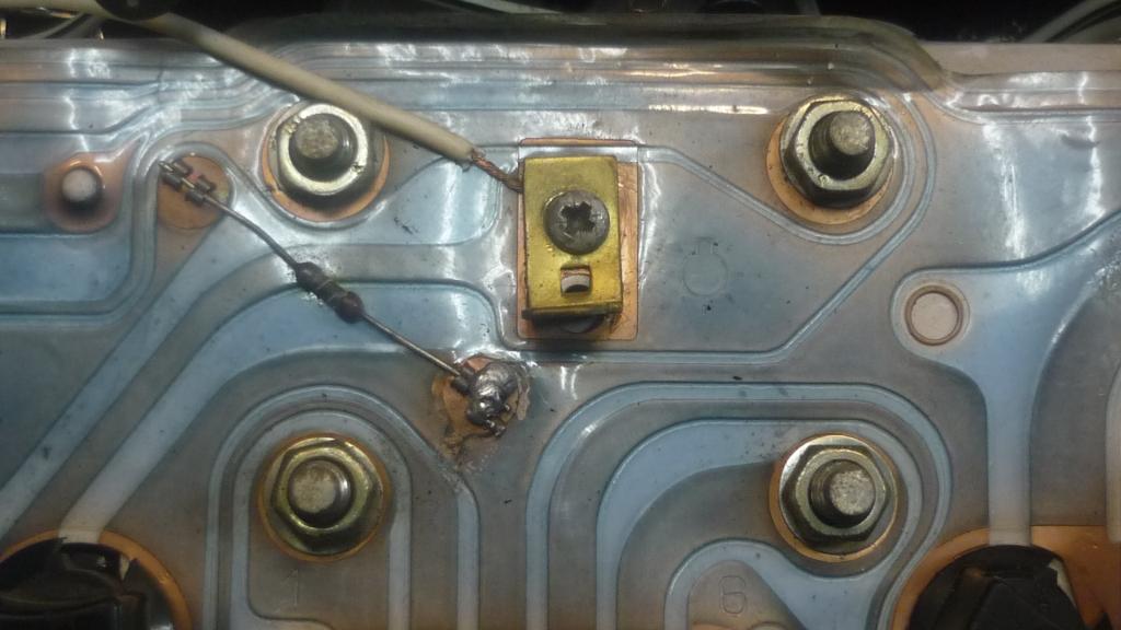

Обратился клиент с просьбой подключить двс с део авто завел но не могу разобраться с приборкой.Когда подаю минус на управление на температуру то в месте с температурой идет и стрелка бака.Приборку уже кто то поял,помогите с распиновкой приборки

А с какого Кадета нужно разпиновки приборку.
На первое фото видно, что резюк перегревал /а можно и в обрь!в/ и можно коротить с фольгу в своем верхнем конце.
Дата 26.10.2011 - 13:03
Как работает этот транс что куда надо подать что бы его проверить?

скорей всего это не транзюк а микруха типа стабилизатора. Напиши что видишь на ней
Это стабилизатор напряжения на выходе, обычно 9 вольт. Типа КРЕНки. Я ставил КРЕН12и подбирал два сопротивления.
