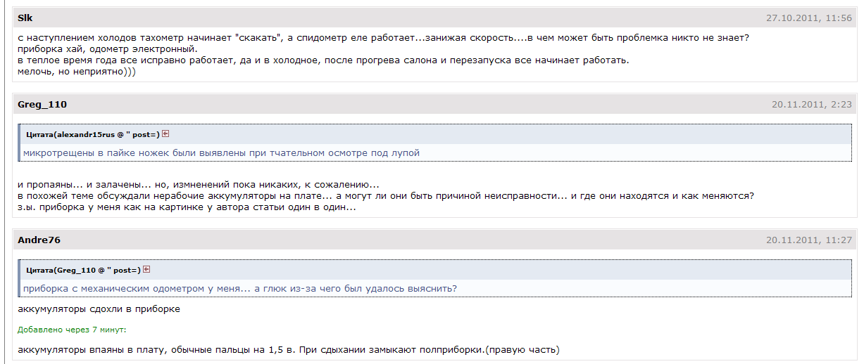

На щитке приборов не показывает указатель температуры. Сопротивление датчика температуры на двигателе на холодном моторе ок. 1 ком. (Темп. в гараже ок.+ 15 град.). Провод до разъёма щитка звонится. Разобрал щиток, а в нём две то ли батарейки, то ли аккумулятора. Щиток примерно такой же как здесь
http://bmwpost.ru/forum/showthread.php?t=164
Напряжение на батарейках = 0 вольт. Потом выяснилось, что не работает ещё и тахометр. Я посоветовал хозяину менять щиток, а сейчас засомневался - а может достаточно, просто, заменить батарейки? Полазил по форумам, там пишут, что при посаженных батарейках левая часть приборки работать не будет...
http://forum.bmwland.ru/lofiversion/index.php/t86116.html

Есть " Стандартная болячка" , справа от батареек ... пардон аккумуляторов ( они обычно ... в ГАМ..!...) на плате гниёт дорожка...

Батарейки идут только на ойл сервис и суточный пробег по-моему.

это всё понятно, но при разрушении элементов на плате может произойти всё что угодно...
или если они от времени закоротили то ониже от чегото подпитываются? вот наверное и садят стабилизатор в щитке....

Спасибо за ответ. А об этом я и не подумал... Хозяин при мне позвонил на разборку, договорился про новый щиток, (ок. 30 баксов). Тогда я тупо поставил на место щиток и руль. А уже потом, на разборке, хозяину сказали, что щиток должен точно соответствовать модели... Получается, что мне нужно было убрать негодные аккум. И тогда, если ничего не нарушено на плате щитка, то возможно и тепературу начало бы показывать...
