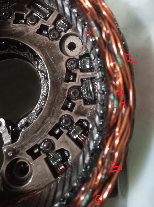

> Окислы на обмотке статора-генератора, микротрещины лака
Дата 10.04.2022 - 17:26
Сообщений: 4489
Было бы 1-2, не спрашивал бы, порядка 20 очагов по 1-2мм..
Есть смысл заморочится, зачистить и залить лаком???
Дата 10.04.2022 - 17:35
Сообщений: 1068
Если генератор рабочий.не искушай судьбу с зачисткой и т.д..Просто покрой лакм и успокойся.
Дата 10.04.2022 - 18:34
Сообщений: 4489
Ну нет конечно, замена колектора,щеток,подшипников, возможно и регулятора, так как по нему постоянно висела ошибка (но зарядка была) Это вариант запасного, который в свое время я не стал делать и ставить на авто,, так как второй генератор прибыл с мотором на котором было все свое с разбора, но вот спустя 2 года эксплуатации и второй генератор пришел в негодность..
У меня тоже попадаются часто с такой вещи.. Хорошею тему открыл..
Покрытие лаком имеет смысл, если обмотки не пробита на корпус и не имеет короткозамкнутых витков

Буквально вчера, попалось видео на ютубе, по этой теме. Автор кипятил обмотку в стиральном порошке ( в растворе естественно). Потом полностью проваривал в алифе. В алифе, видимо из-за отсутствия сециального лака. А проварка в растворе стирального порошка, скорей всего дествительно помогает , в том числе и скрытые повреждения очистить...
https://www.youtube.com/watch?v=yOs5CX8lclI
Дата 13.04.2022 - 05:20
Сообщений: 1068
Если обмотка генератора живая,то ни в коем случае кипятить в мыльном растворе нельзя.Это делают в электроремонтных цехах,чтобы облегчить разборку,оочиску статора от старой обмотки перед перемоткой.В данном случае только или покрытие наскороту подозрительных мест лаком,или в горячий лак часа на два минимум для основательной пропитки.А после мойки в мыльном растворе витковое 100% обеспечено.
Дата 13.04.2022 - 10:57
Сообщений: 4489
Неее, я так замарачиваться не стал... Научили когда-то мыть только бензином и потом продуть и просушить..
Лака нет, закрасил места акриловой краской, генератор собрал. все работает на стенде.. А вот на авто не хочет.. Нет СОМ управления..
