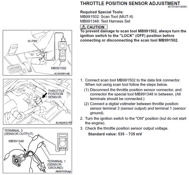

Скачал мануал по настройке TPS (ДПДЗ) скачал.
Я вообще процедуру правильно понимаю?
Мотор нагрет до рабочей температуры, болтом приоткрытия дроссельной заслонки выставляется холостой ход 700 об. мин., активатор холостого хода полностью задвинут.
Дата 28.02.2019 - 16:05
Сообщений: 1053
Идем дальше, мотор глушиться, датчик дроселя выставляется на значение 535-735 mV это как бы нулевая точка.

Сейчас жду пока остынет, и буду играть TPS, по бумагам напряжение 535-735 mV. Стояла на 630 mV, сейчас выставил на 540 mV, буду двигать по 0.05 V.
Пока мысли только в его направлении.

Нашел настройку, только на мотор DONC, а у меня SONC http://www.dsm-club.org/forum/showthread.php?t=2576
Разные дросселя, у моего нет байпасного канала, регулировка происходит за счет открытия заслонки.
Евгений точно это мой севомотор и датчик рядом и эти два винта на дроссельном узле, и концевик все-таки у ДПДЗ есть. ВСЕ я делал не так, замерял не то, и не там.
Только вот клиент уже уехал, со следующей недели его вызову опять, на сегодня голова квадратом.
Это сообщение отредактировал Андреи81 - 1.03.2019 - 18:33
Дата 1.03.2019 - 18:42
Сообщений: 1053
ВОТ ОНО РЕГУЛИРОВКА,РАС ПИНОВКА ЧТО ДЛЯ ЧЕГО И КАК ФУНКЦИОНИРУЕТ
