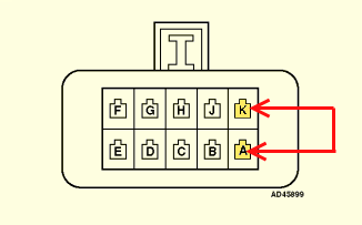

Этот ?
Присоединённый файл ( Кол-во скачиваний: 20 )
Присоединённый файл  ABS_Vectra_A.pdf
Дата 2.04.2014 - 16:49
Сообщений: 7279
Если этот, то уже диагностируется скрепкой: замыкаем А и К, и считаем группы вспышек.

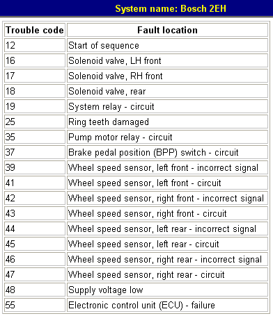

Да похоже, что схема на блок именно то, что нужно. Сейчас погуглю по кодам ABS , чтобы получше подготовиться к завтрашнему приезду Опеля. Клиент просто маньяк, машина вылизана дочиста везде, образцовый моторный отсек и горящая лампа приводит его в состояние жуткого беспокойства и бессонницы. Придётся помочь человеку. Теперь поспрашиваю по L-линии устройство-то. За помощь - огромное спасибо.

Вся инфа прямо в точку, клиент приехал - опросил АБС по лампочке, код 41 "передний левый датчик обрыв цепи", сняли колесо - обнаружили вставку из двухжильного неэкранированного провода с обрывом по одной жилке, перезаделал. На разъеме посмотрел ради интереса сигнал. Контрольная лампа погасла. Когда клиент рассчитывался, а взято было аж четыре доллара, честно признался, что делал ремонт не сам, а при поддержке коллеги из мурманской области. Так, что передаю спасибо submehanic от владельца Опеля по его просьбе.
