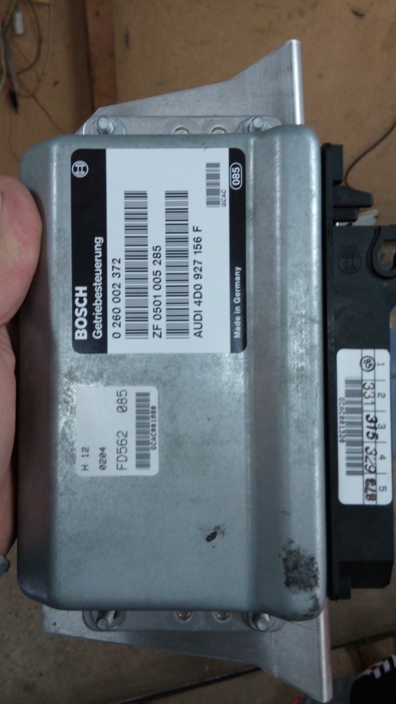

Дата 30.07.2014 - 16:17
Сообщений: 1451

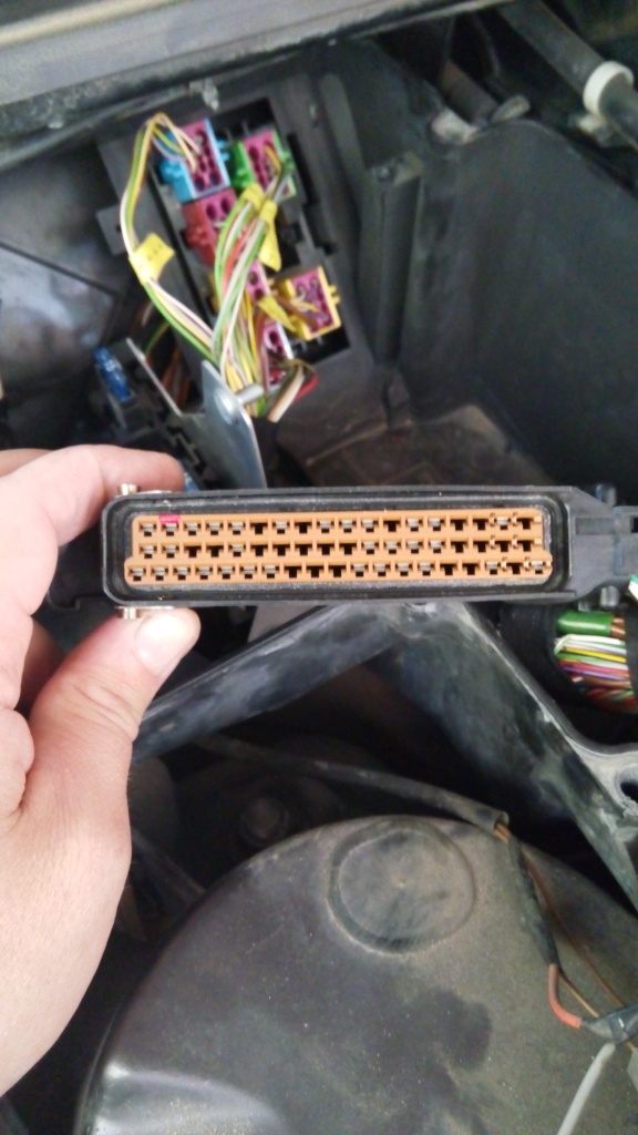

Д Вова я так понимаю это оно(если это так то там всего 55 пиновый разьем)

Дата 30.07.2014 - 17:21
Сообщений: 1451
У меня постоянный плюс на 39пине от зз нечего нет.Простите что долго отвечаю но у меня эпидемия на ноутах схватил какуюту заразу пускает через раз
Дата 30.07.2014 - 17:26
Сообщений: 1451
так если я правильно понял эльзу то на 1 пине черн/голуб плюс от зз?Поправте.
Дата 30.07.2014 - 17:29
Сообщений: 2926
Да это он.
Дата 30.07.2014 - 18:50
Сообщений: 1451
а что у нас висит на 54 пине?
Дата 30.07.2014 - 19:19
Сообщений: 1451
А есть у кого пин дата.А то если честно что то я эльзу немного не понимаю kto.gif
Дата 31.07.2014 - 12:06
Сообщений: 1451
Все тему можно закрывать.Единственное что прошу,подскажите на каком пине висит К-линия.
yariy
Дата 31.07.2014 - 16:15
Ростовская обл. г. Шахты
Сообщений: 274
Пользователь №: 15508
На форуме с: 17.11.2009
51 pin - K-wire for diagnosis
