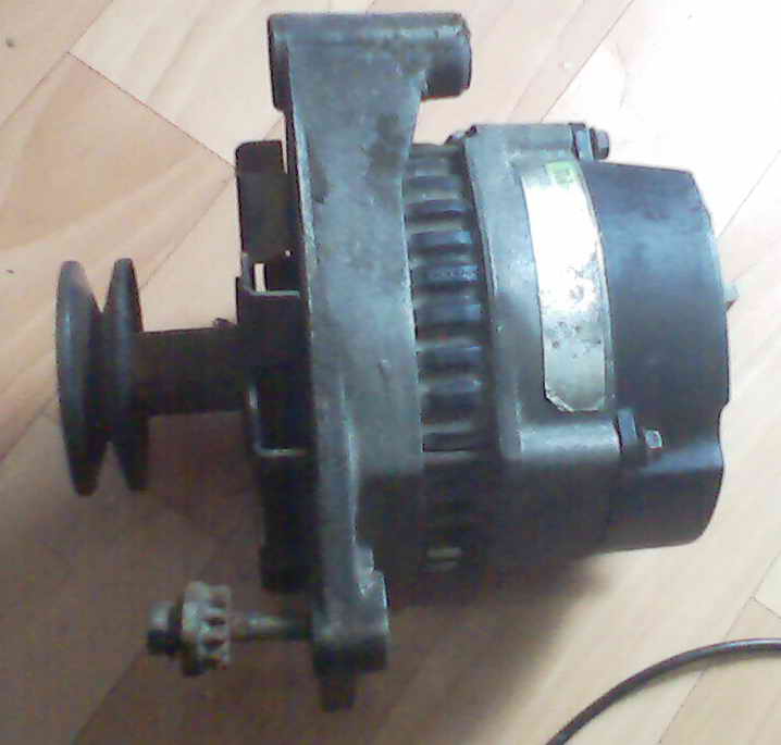

Нужна помощь еще по одному генератору VALEO не могу определить параметры на бирке только Valeo franse верхняя строка 25 далее затерто в конце 0238 ниже строка затерта третья строка вольтаж14 после затерто и на четвертой строке 40 - далее затерто

С какого авто демонтировал?Может по марке машины поискать?

VW Transponter LT дизель

А за чем kto.gif Если ему кирдык (а состояние его, судя по фото и возрасту LT-эшек, удручающее), то лучше взять взамен его Боша - обязан быть на это авто. Либо, исходя из своих условий и возможностей, подумать об установке "десяточного" генератора - ИМХО, должен встать с небольшими доработками.
Либо поищи по авто на http://www.elcats.ru/ kto.gif

Тип генератора скорее всего СА 298. производитель Valeo
На Вашу LT-у идет по каталогу аж 7 разных по типу генераторов. Это один из них.
Вполне ремонтопригодный агрегат. Д.мост очень редко вылетает. Основная причина- это РР и щетки, но бывает и статор пробивает от времени. коллекторные кольца ходят получше чем бошевские. Подшипники вообще не проблема. Только отечественные не надо ставить. Хватит на полгода-год.
Надежность данного агрегата вполне сопоставима с аналогичным бошевским.
В замене на 10-ый не вижу смысла. Запчасти на генератор поищите в специализированных мастерских, в наличии всегда должны быть.

Генератор живой нужны данные по мощности. Выбрасывать пока рано. Мой автомобиль старее, чем генератор, я генератор пытался поставить на VW transponter T-3 от LT он ушел не далеко. Купить новый, но в связи с кризисом финансов нет такой возможности Родной генератор стоял (Если родной) 45 А по внешнему виду искупали в масле и заставили работать зарядку давал 13.3 V при выключенных потребителях. Ребята подарили Valeo и BOSH последний от логана и крепеж не подходит но вчера с помощью сварки изобрел велосипед и логан уже работает я поднимал тему http://autodevice.ru/forum/index.php?showtopic=5126 для чего нужен второй вывод но так некто и не ответил подключил силовой и левый контакт с разъема зарядка 13.9 14 V с включенными потребителями 13.6 V. Проблема вороде решина но всетаки кто нибудь знает какова мощность генератора Valeo и зачем два контакта в Bosh генераторе от логана.

Этот Valeo 65 А, так что от логана будет помощнее. Диаметры шкивов примерно одинаковые. Только у логана родной шкив под плоский ремень. Насчет второго вывода в генератора от логана даже в каталоге ничего не сказано. стоит ли заморачиваться, если достаточно силового плюса и возбуждения через лампочку?
