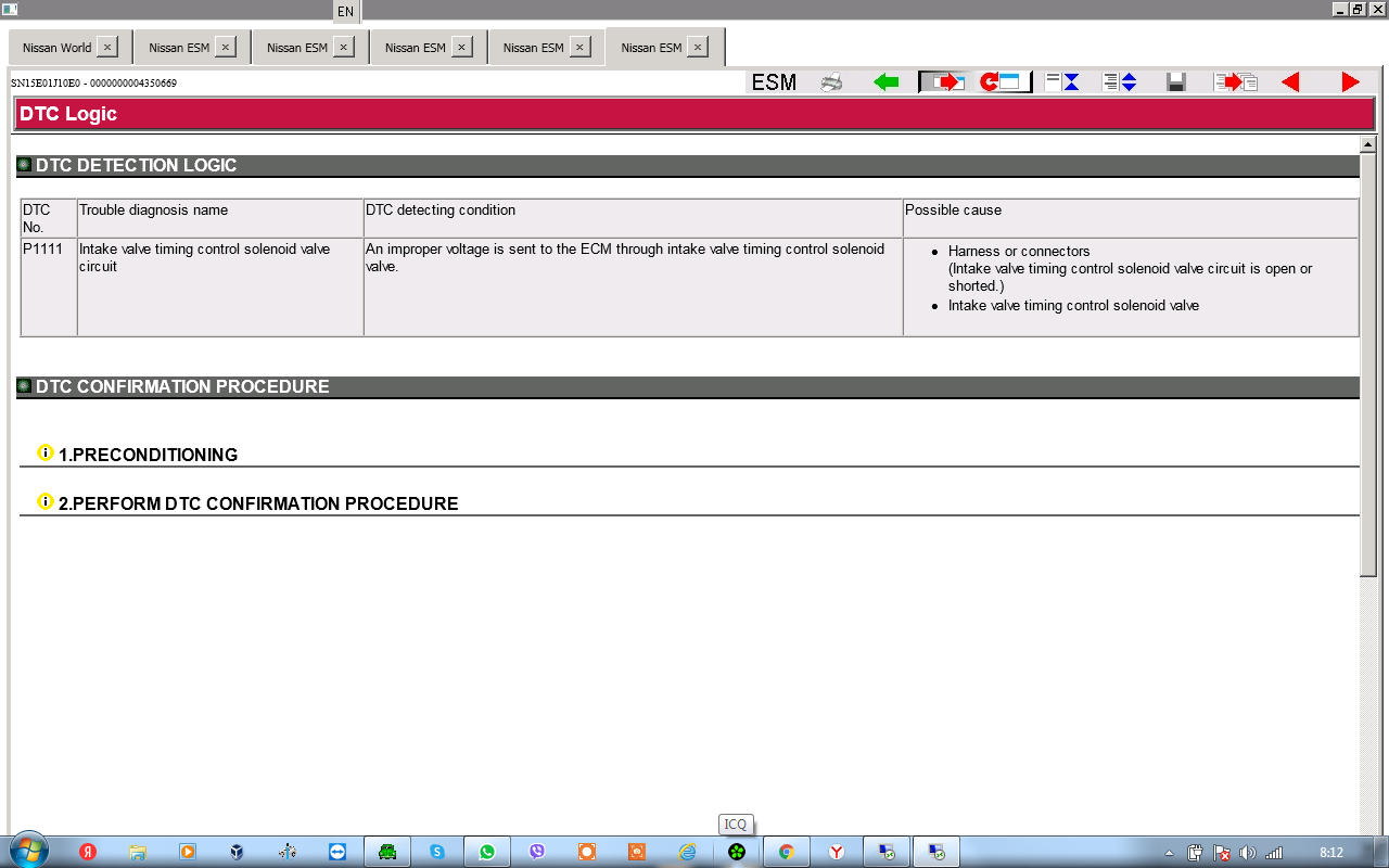

Нарисовалась от куда не ждали.. Собрал мотор, запустил, все работает ровно, без нареканий, ошибки потер, и тут о куда не возмись прилетела Р1111 по клапану VVTI, стирается, потом не стирается, потом чек тухнет, но в памяти присутствует, через некоторое время и повторные запуски 2-3 не считал опять чек и ошибка.. От клиента я конечно уже ни чего не добьюсь.. Определится бы в какую сторону копать, в давление масла или с электрикой разбираться.. Из параметров работы можно добиться только 60% и если очень резко газануть то 80%..

Держи

Гена привет, спасибо что откликнулся.. Проблема была в клапане, повредили при снятии.. Уже все восстановил клапан, к стати ни чего сложного,развольцевал разъем, а с внутренней стороны пружинчатые контакты с обмотки на разъем...
И все из-за герметика. которым намазали прежние спецы при замене ГРМ.. Мы его вытащили с трудом с гнезда..
