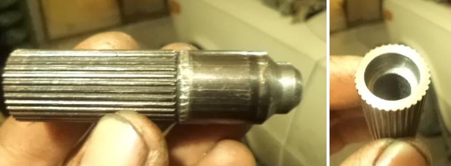

Для установки выточил такую оправочку из валика ротора генератора. Устанавливал сальник легим постукиванием небольшого молотка одновременно визуально контролируя глубину посадки-как только до низа опустился и слегка изменился звук удара-все.
