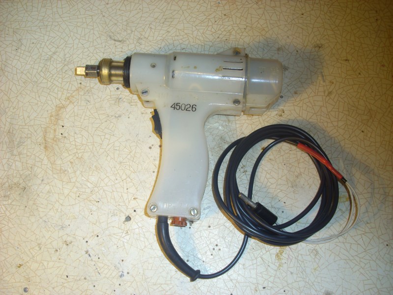

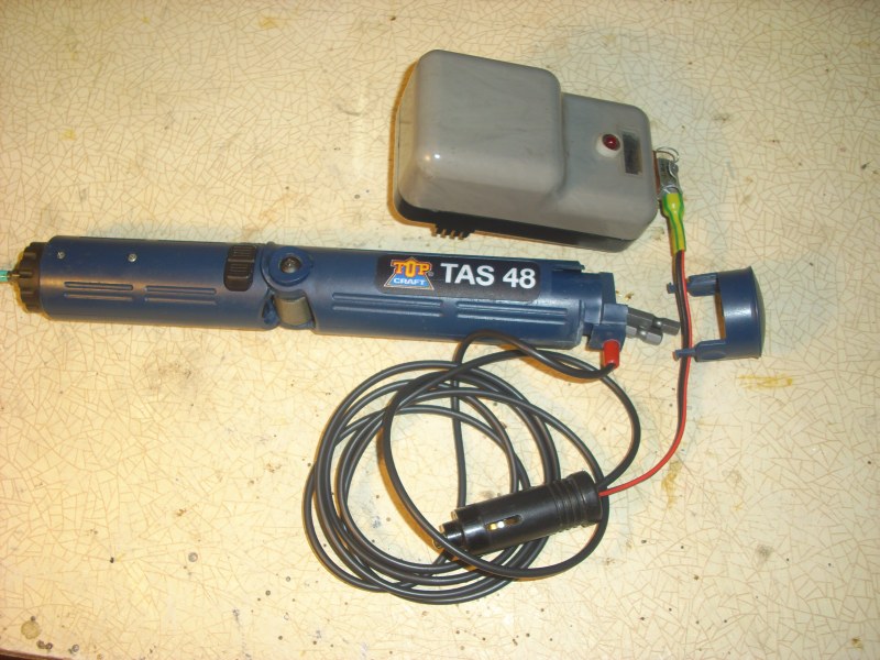

Вот решил открыть темку. Наверное, у каждого есть то, чем давно не пользуемся, а выкинуть жалко. Вот пример давно лежал пистолет монтажницы были такие, по назначению им уже давно не пользуются. Вот и решил сделать из него электрическую отвёртку. Переделка заключилась только заменой переключателя (не было реверса ) и добавлена насадка. Пример 2. Мне часто несут то что уже сломано или не работает. На Михалыч может тебе пригодится или куда приспособишь. Так получилось с электрической отвёрткой фирма. Кое, что было поломано, но по мелочи самое главное отслужил свой срок аккумулятор на 4,8в таких сейчас не найти. Решение было таким, поставил кренку на 5в (на радиаторе). Бокс где находился аккумулятор укоротил и стал боксом для бит. Вот так получилось сразу 2 электро отвёртки. Последняя может питаться от прикуривателя и от моего блока он у меня Универсальный.

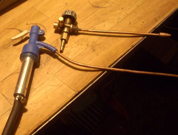

Пистолет для компрессора изготовлен из пластикового сифона. Работать стало удобней
