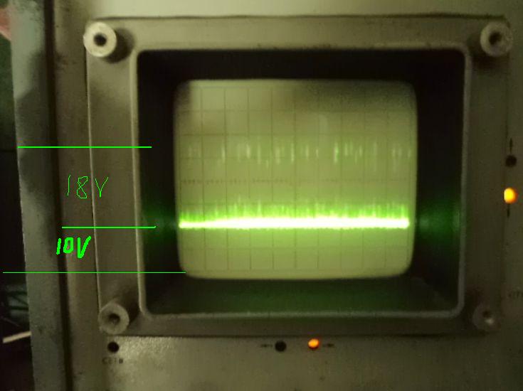

Сегодня, ради интереса, посмотрел осциллом работу свежеперебранного стартера на х/х на стенде. Ужас, сплошное "раз-з-здраж-ж-жение", но ведь это характерно для всех стартеров (переключение коллектора). Какой нибудь стабилизатор в "мозг" нужно, или там все учтено? Меня подобные случаи, хоть и косвенно, но интерисуют. kto.gif

Здесь все понятно, тем более на мой взгляд величина тока стартера при прокрутке ДВС будет больше чем 80А. (80 А это немногим выше тока стартера на Х/Х)
А вот что видимо имел в виду Пожарник. На фото всплески до 18В (стартер в режиме Х/Х запитан от подменной АКБ), насколько я понимаю это результат коммутации по коллектору якоря. Или это всего лишь "капризы" моего старенького лучевого осцилла?
Я это не для умудренного "разбора" спрашиваю, а только в целях повышения образованности. smile.gif

Тут все понятно, спорить не о чем.
Я просто хотел узнать практически уже о влиянии помех от стартера по питанию на (как Пожарник писал). Есть ли таковые? Это уже как бы второй вопрос, не совсем по задачке. Что скажешь? (Я ж не диагност, а интересно)
