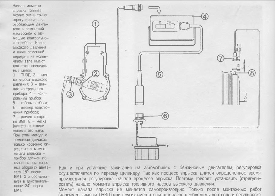

Вин WDB2011221A290809 Авто коллеги, все началось с замены масла, была залита синтетика, весной ездилось нормально летом застучал, сняли картер ни задиров ни люфта ничего. Отдали одному "дизелисту", тот залил масло более подходящее этому мотору, и сказал что с компенсаторами проблема, вскрыл компенсаторы, промыл, сказал что походит, и по звуку стало мягче, отдали другому "дизелисту", тот перебрал форсунки, заменил иглы, просмотрел зажигание, сказал что зажигание раннее подкрутил, результат, трактор. Отдали очередному "дизелисту" результат стал на холодную заводится как трактор и дымит, как только прогреется работает ровно, не дымит. В результате всех этих манипуляций потекло откуда то из блока, из под болта форсунки. Короче веселого мало, течь какой то из мотористов дизелистов устранил, но нужно проверить зажигание. Меня попросили узнать точный угол зажигания. По АДате и WOWе 24 градуса, по форумам то 15 то 17 то ли плюс то-ли минус. Подскажите какое зажигание должно быть на этот мотор. Присоединённое изображение (нажмите для увеличения) |

Зачем лезть туда что ты не сможешь сделать. Я лично туда не полезу, свечи электрика это мое, или механика вроде зажигания ВАЗ, или настроить приблизительно "Солекс" по медицинскому манометру. Это я могу. Но настроить впрыск, на дизеле. Хотя заинтересовало, ищу информацию, одно то что угол при каждой сотне тысяч убегает на 2 градуса из-за износа УЖЕ ВЫЗЫВАЕТ ВОПРОСЫ. Как очередной Дизелист сможет вычислить этот угол с помощью стробоскопа, если его (угла с завода) давно нет? Скачал книгу Дитера Корпа "Теперь я помогу себе сам" не могу в ней найти описание настройки зажигания по "капельному" методу. В книге нашел только настройку с помощью специального стробоскопа с выносным датчиком. Присоединённое изображение (нажмите для увеличения) |
