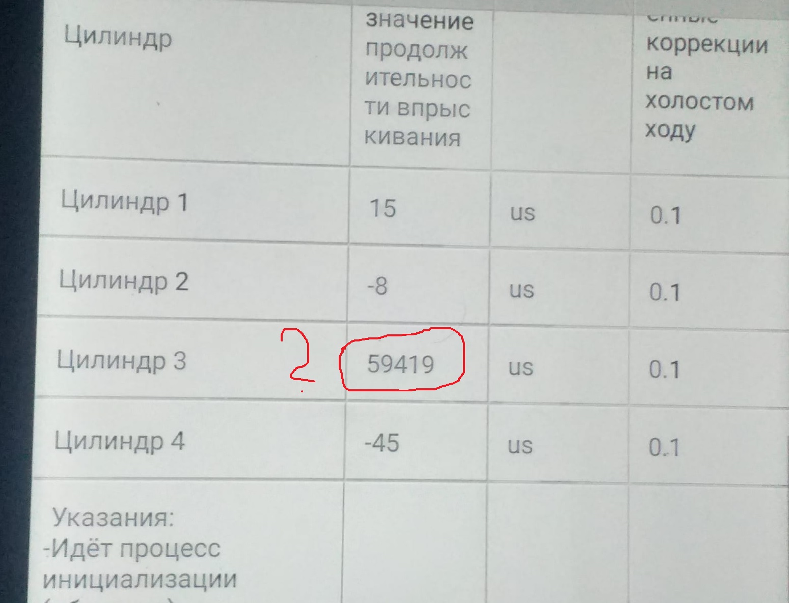

Добавились еще Р0263,0266,0269,0272-54 все с одинаковыми индексами-54. Инициализация (обучение) эксплуатационных параметров для цилиндров 1.2.3.4 имеет функциональное нарушение. Калибровка отсутствует..
Проведение калибровки на ХХ и в движении не помогают, ошибки повторно вылазят после небольшого пробега.. Замер компресси через программу показал по 239,2 оборота КВ по всем цилиндрам (ДВС годом ранее установили почти свежий с пробегом около 20000км) И авто ехало и дискомфорта не доставляло, даже учитывая что форсунки были евро 6, хотя на родном моторе стояли евро 5.. Коды форсунок не переписаны в эбу, остались старые. Приняли решение поставить старые форсунки с родными прописанными кодами через проверку на стенде.. Результата не дало.. И обучение на них не проходит в связи с какой то зибзической цифрой предположительно,, Но и поменяв 3 с 1 эта не понятная цифра так и осталась в 3 цилиндре..

Вывернул свечи накаливания,, свеча 3 цилиндра сухая, остальные мокрые..3=5Ом, остальные по 4Ома..
Компрессия в живую 20.5 кг в 1.2.3 в 4=21 за одинаковое колличество тактов.

Все нашел, есть в Лаунче, ну в ЭсиДиаге., называется воздушный фильтр.. Обучение прошло успешно..Ошибка ушла и не появляется..
Вернул назад прежнюю прошивку,,, потом снял полностью всю топливную аппаратуру и в полном комплекте отправил на ремонт и проверку.. В итоге замена всех распылителей и клапанов обратки,, в ТНВД тоже залазили за чем - то ХЗ,,, Сняли топливный бак, убедились в исправности и чистоте подкачивающего насоса, давит 8 бар на стенку,, аналоги заявлено 4.7 бара.. Установил все на места.. Запустил мотор, работает ровно, но нихера не едет свыше 3000 оборотов,ни на месте ни на ходу и опять ошибки только по калибровкам.. На следующей недели попробую вписать новые коды,, так как после ремонта присвоены новые коды.. Хотя мастер по топливной сказал что должна работать и без кодов.. В то-же время обучение проходит и пишет успешно, только количество коррекций изменилось на 60200 (первый пост,картинка,данные 3 цилиндра) в остальных цилиндрах по 10..
