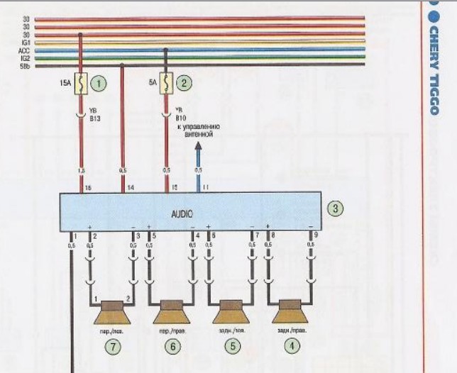

Голова пухнет. Или там все очень запутано или схемы от Cherry Tiggo не подходят к нему.
Интересует провод АСС, куда идет и через что.
Проблема в 14 и 23 предохранителях салонного блока пердохранителей. Сгорают сразу после небольшого удаления от меня. Мне часа за 4 воспроизвести не удалось ни разу.
14 пред по схеме идет только на магнитолу. Но при сгорании его, не работает печка, стеклоподъемники при включенном зажигании (после выключения зажигания некоторое время работают), зато магнитола работает без ключа в ЗЗ. Только сама переключает диапазоны. При исправном предохранителе все работает в штатном режиме.

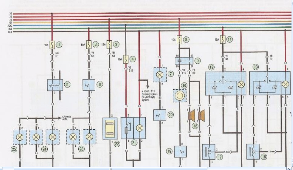

Может прикуриватель на Тиго от АСС.Я скачал книгу с ,,В контакте,,
Дата 11.10.2013 - 12:03
Вот такая(может не совпадает
Дата 12.10.2013 - 18:30
Сообщений: 4574
Примерно такого вида все схемы и есть.
5А предохранитель в предыдущем сообщении, вроде только на магнитолу идет. Но при его сгорании, пропадает напруга на обмотке реле отопителя и не работают стеклоподьемники при включенном зажигании. Зато магнитола хоть с заскоками, но работает. На прикуривателе при этом питание присутствует. Розовый провод на обмотку реле отопителя, диаметром 4-5 мм, идет к блоку предохранителей в моторном отсеке через этот самый 5 амперный предохранитель.

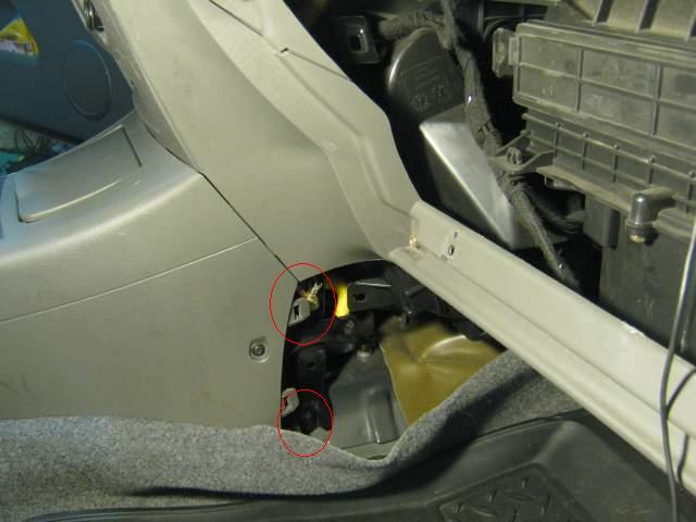

Добралось и до меня это чудо! Китайский автомобиль, да собранный в Таганроге, это жесть!
В поисках неисправности поснимал панели в салоне-гайки, болты не протянуты, разъемы разбросаны....
По проблеме-где находится минус магнитолы, вентилятора отопителя и.т.д. В машине происходят чудеса, связанные с потерей минуса. Справа, слева на стойках нашел минуса под болт. Но это, увы, не оно.
Где еще?
Дата 12.02.2014 - 10:03
Нашел)))
Сверху пучек минусовых проводов, прикрученный к раме. А внизу болт, прикрученный на краску. Зачистил, и все заработало))))
