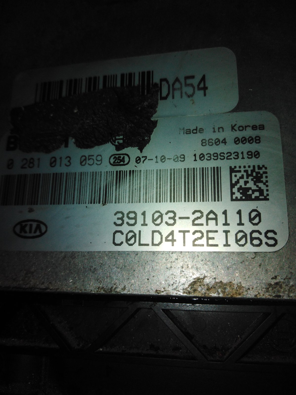

Каталожного номера мало, нужна картинка шильды..

Фото шильдика.
