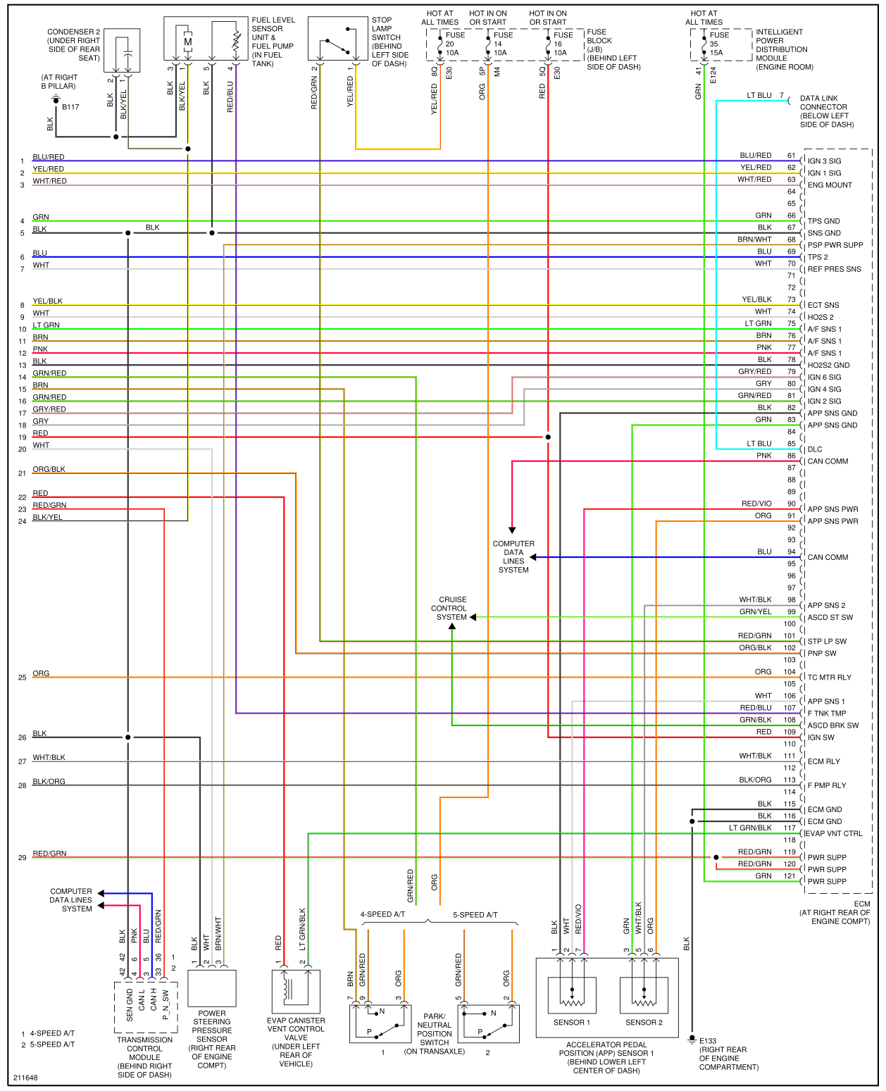

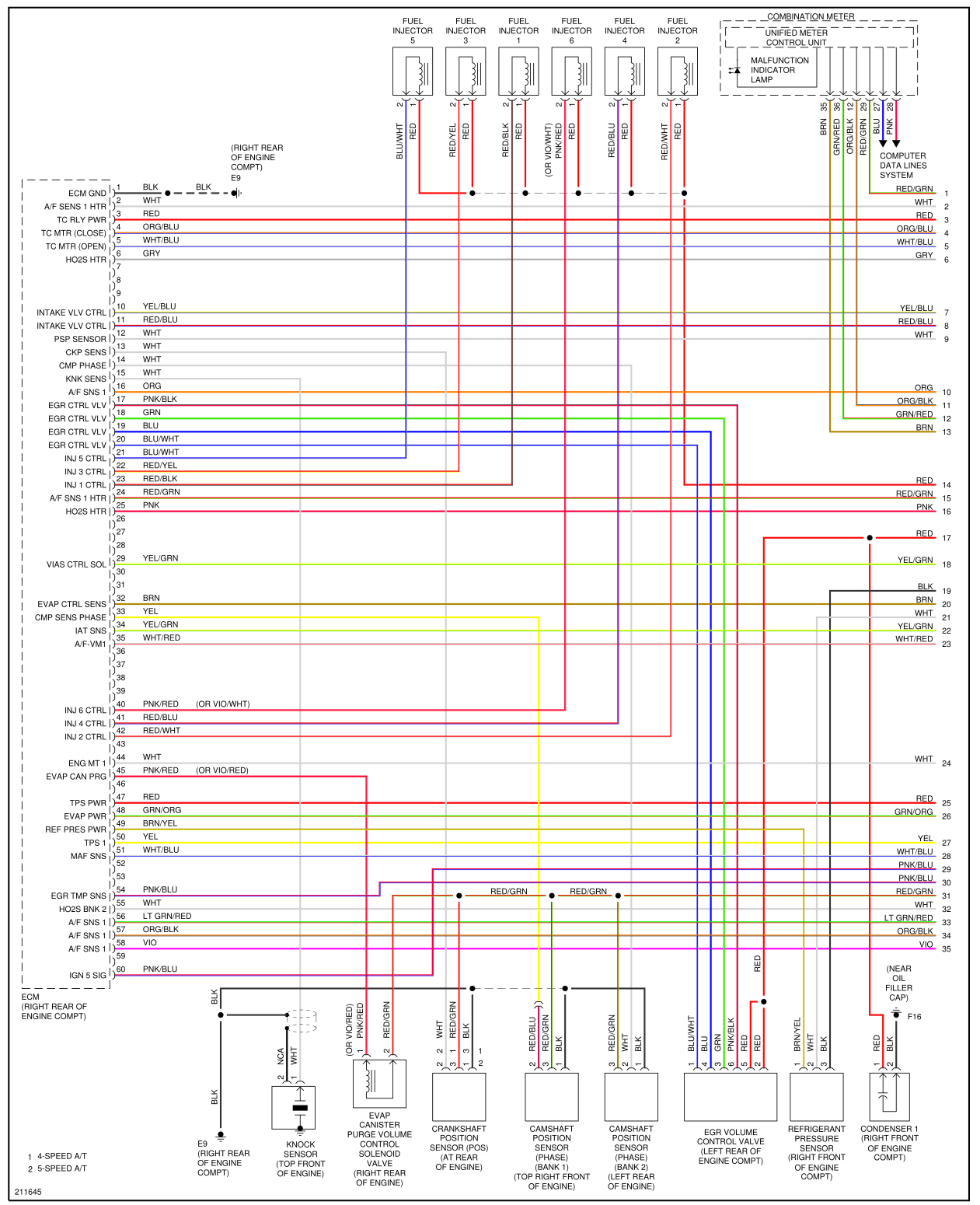

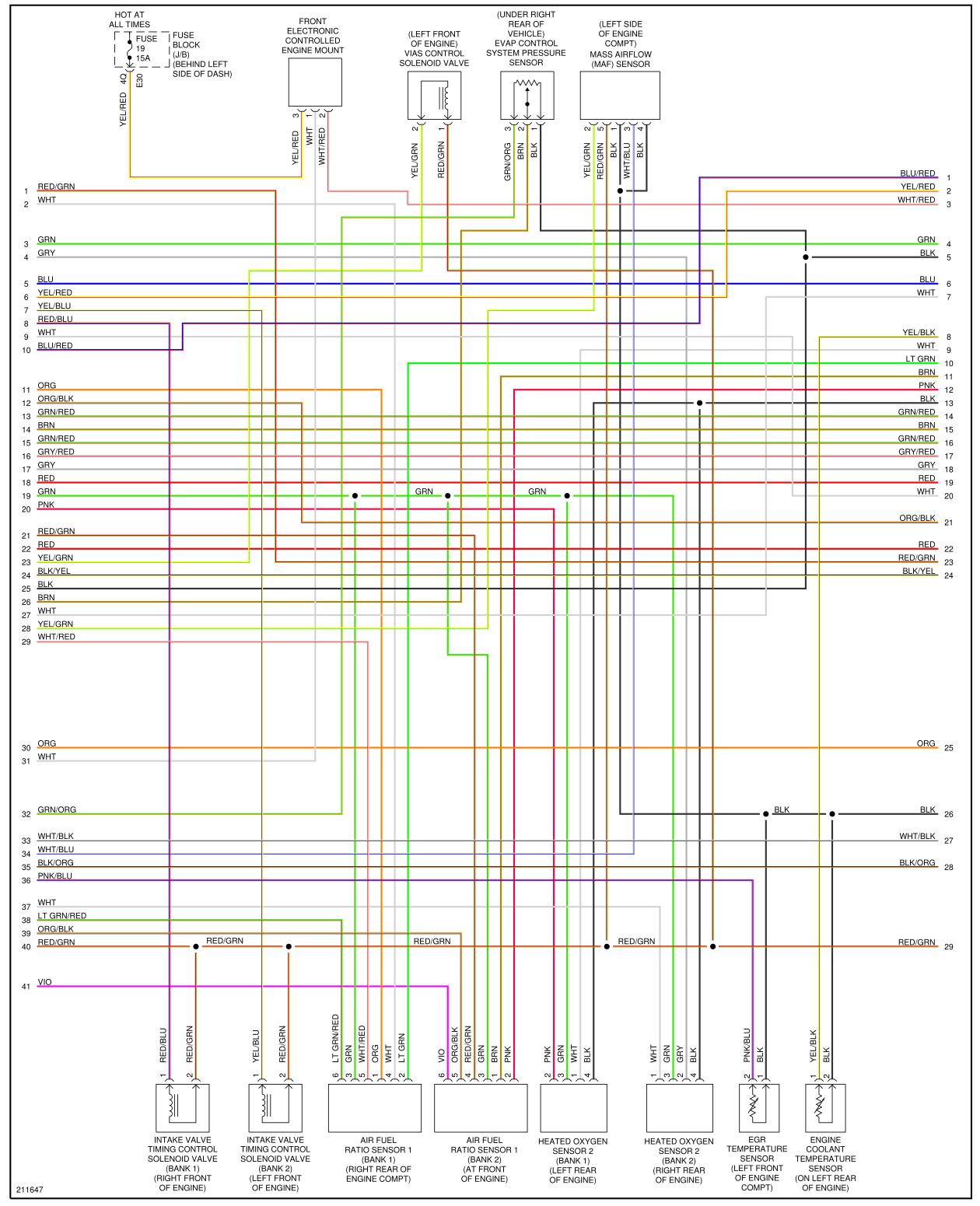

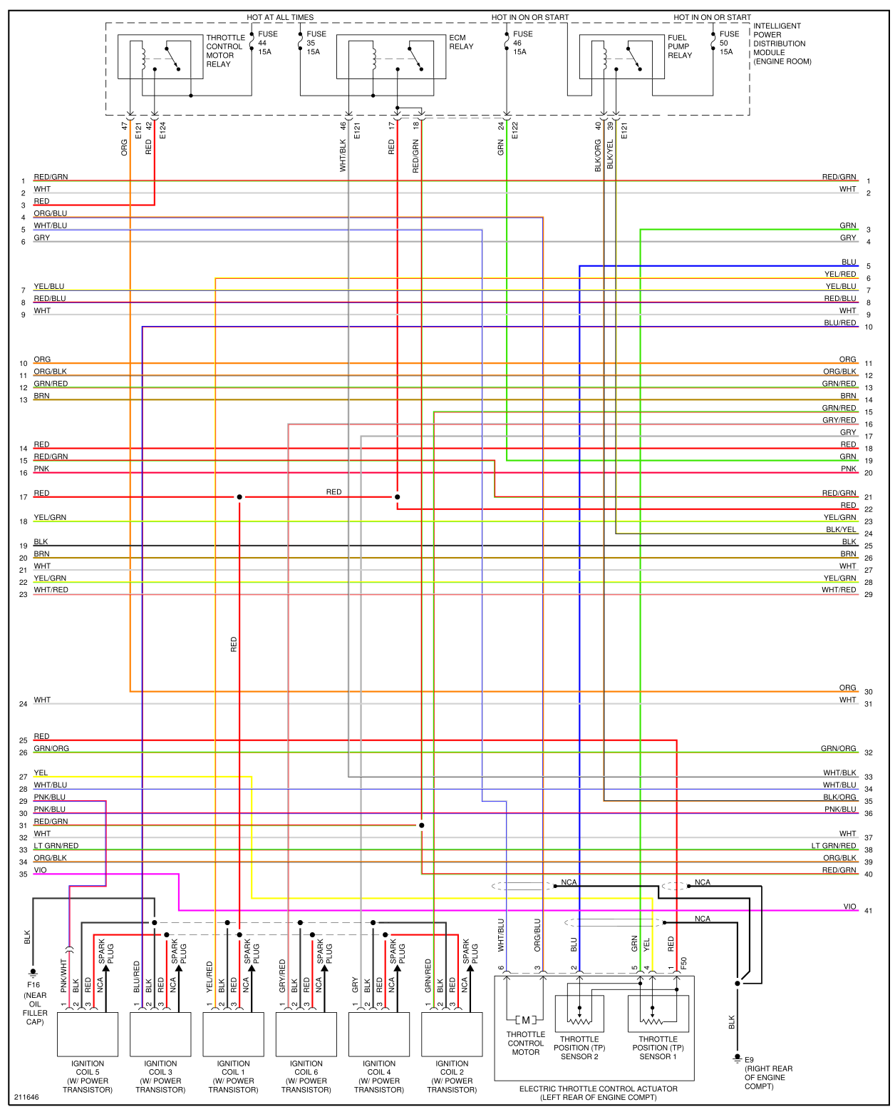

Дата 31.03.2024 - 22:53
Сообщений: 7348
Цитата (endru @ 31.03.2024 - 21:35)
а схемой  блока управления  разжиться можно?
Только в таком виде:
Сообщений: 7348
Дата 31.03.2024 - 22:54
Сообщений: 7348
Сообщений: 7348
