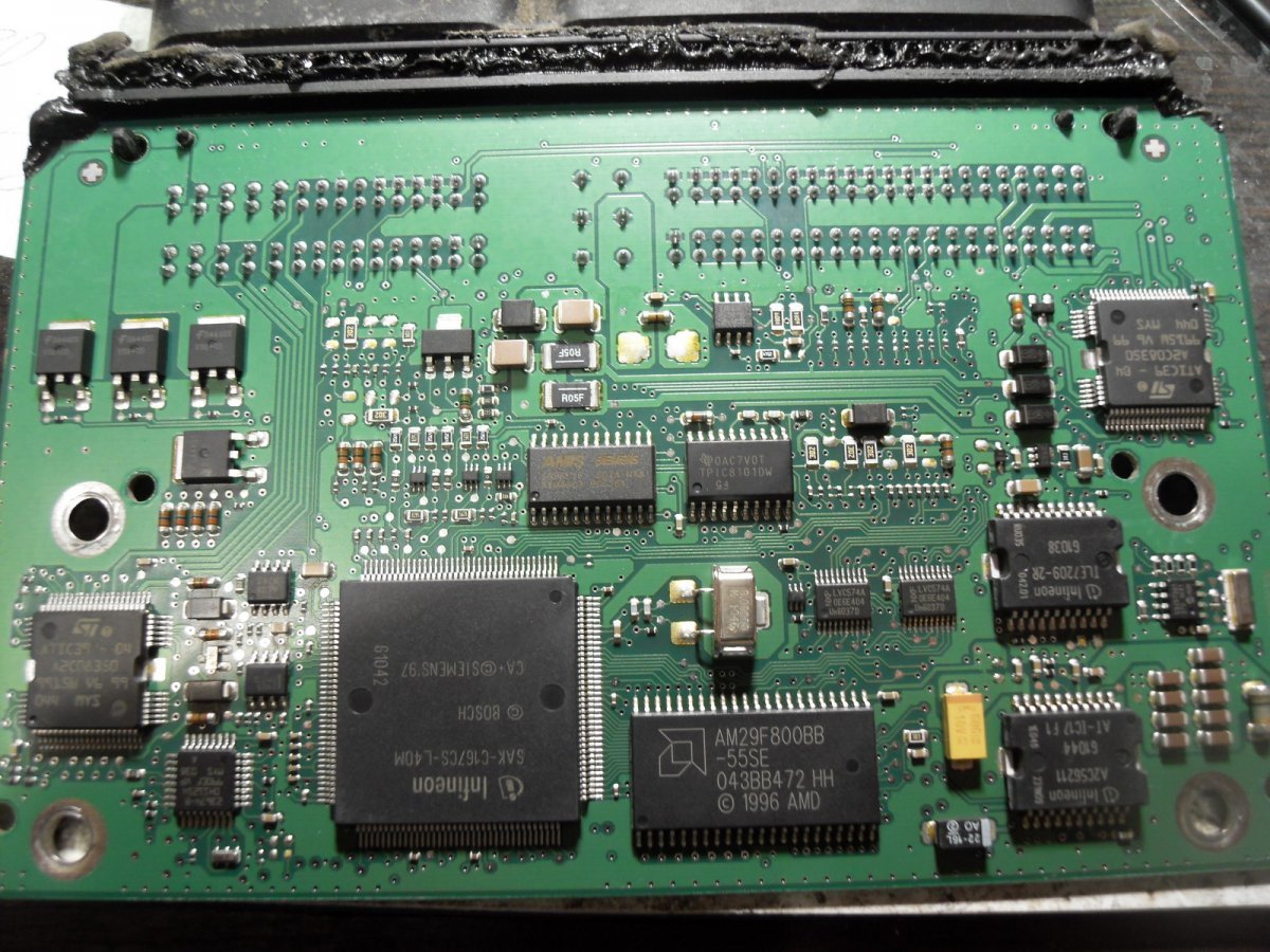

Цитата (denkisan @ 18.07.2019 - 14:00)
В МТ80 флеш в BGA корпусе, она как раз и помирает чаще всего. Там физически отдельных чипов ни ЕЕПРОМ ни флеш нет, и эта заказная микруха как раз и содержит в себе и флеш и CAN трансмиттер.
В моём случае не такой был ЭБУ(Круз 2009г).
Дата 18.07.2019 - 19:44
MT80 и МТ80.1 ставились на Авео с мотором F14D4, а который с точкой на Круз который собирался в Шушарах (под Питером) На Крузы корейской сборки на 1,6 и 1,8 литровые моторы шли одинаковые ЭБУ Continental 76.1 Если VIN начинается не с Х, а с К , то вполне возможно. Тем более в Шушарах их собирали с конца 2008 года. Поэтому важно какой сборки машина. Под рукой нет Континенталя 76.1 , в нём этой номерной микрухи нет. Доступа нет скорее всего из-за того, что группа в ВК закрытая, а фото печатки МТ80 аверс и реверс могу положить на свой ЯД . Поскольку фото в хорошем качестве и весят больше допустимого размера . Но это наверное завтра на работе, на даче интернет паршивенький, а на смартфоне не удобно набирать текст. И фото платы Симтека 76.1 (он же Continental76.1) на другом компе. По МТ80 могу в личку кинуть тем кого знаю, не для широкого круга. Для Шушарской сборки на 1,8 моторы шли Континентали, а на 1,6 моторы ставили МТ80.1 , а у Кореи они сначала шли как Симтеки 76.1 на все моторы, Там был 167 проц и 29F800 флеш. С МТ80.1 экономия на ключах и индивидуальных катушках.
