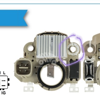

Клиент жалуется, что задолбался менять фарные лампы.. Замерили напряжение на АКБ 17.0-18.0 с нагрузкой или без нее, все одинаково. Лампа на панели не горит при ХХ и оборотах..
Купили новый регулятор IM850, установили, Зарядка пришла в норму 14.3-14.5-14.7, но стоит добавить оборотов загорается лампа акб на приборке и иногда моргает, напруга держится стабильно на АКБ. Включаю нагрузку вентилятор печки и подогреватели жопы, напруга стабильна, но стоит включить свет бл+дальний напруга падает до 13.5 и постепенно снижается до 12.7 на ХХ, добавляю оборотов напруга доходит до 14.0-14.2, лампа акб тухнет, сбрасываю обороты, лампа горит (а напруга поднимается до 14.5)
Регулятор приобретал по совету генераторщика, оригинал как бы дороговато для клиента..
Может так чудить диодный мост???
Евгений, а с регулятора выходит четыре провода управления?
Походу это оно.
Какой то Японец и регулятор с четырмя пинами, поставили один регулятор, потом второй, потом типа фирма-фирма, так вот, то заряда не было, то его было много, случайно выъяснилось, что если на генераторе оставить всего два провода, на лампу и от зажигания, то все нормально пашет, на обоих регуляторах. Короче отрезал я два провода из четырех, и больше этого японца не видел....
И на форумах где то попадалось, про ковыряние в проводке или отрезание лишних.
Совет, вызвонить провода. И оставить нужные. По моему он берет опорное напряжение из какой то ОПЫ и по нему строит свою работу.
Это сообщение отредактировал Андреи81 - 6.01.2022 - 18:03

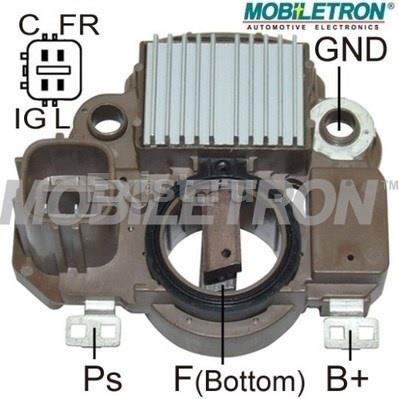

На стенде выдает 14.4 стабильно,но если подать +на клемму С то повышает до 14.6 , вот и задумался, что на разъем гены должно приходить 3 плюса, IG/L/C , а у меня только один приходит на IG.. Если конечно это правельная распиновка???
Дата 10.01.2022 - 12:48
Пользователь сейчас на форуме
Сообщений: 4560
IG (Ignition) вход включения зажигания плюс аккумулятора
C (Communication) вход управления регулятором напряжения блоком управления двигателем. При подаче на этот вход <-> напряжение на выходе генератора не будет превышать 12.5 V
FR (Field Report) выход для контроля нагрузки на генератор блоком управления двигателем
L (Lamp) выход на лампу индикатора работоспособности генератора контрольная лампа
Да это я уже прочитал раз 50, только пока все не в жилу..
Блок ЭБУ не может менять терминал + с - ???? Минус то подается для отключения генератора при резкой нагрузке на мотор, как я понимаю..
Провода с ЭБУ вызвонил, щас попробую посмотреть что на них висит..

Сообщений: 872
Там одна точка массы на регулятор. Ее окисление дает эффект перезаряда. Зачистить эту точку как на регуляторе, так и на корпусе генератора.
