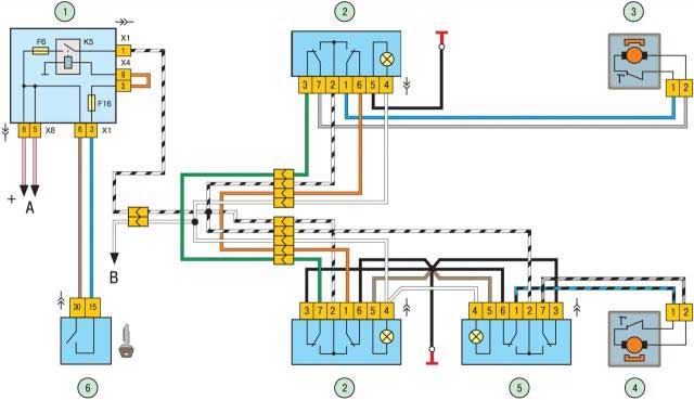

Вчера при ремонте столкнулся с весьма неординарной задачкой машинка Гольф 3,и там управление стеклоподъёмниками сделано по интересной схеме -опускает,а + подымает.В ходе вскрытия обнаружилось что Б/У стеклоподъёмником pop.gif и решил я немного обхитрить и запустить 2силовых реле от штатной кнопочки,но всё никак.Может у кого имеется такая схемка что б можно было управлять двумя выходами подачей + или - по одному проводу?
Дата 4.01.2014 - 10:53
кнопка управления стеклоподъёмниками деяток -пятнашек
возьми только кнопку №5
Дата 4.01.2014 - 11:23
Такая пойдет ?

По типу ВАЗовской кнопки не пойдёт.Кнопка с нормально разомкнутым контактом,при нажатии контакт замыкается на плюсовой или минусовой контакт в зависимости от направления(верх +,вниз -).
