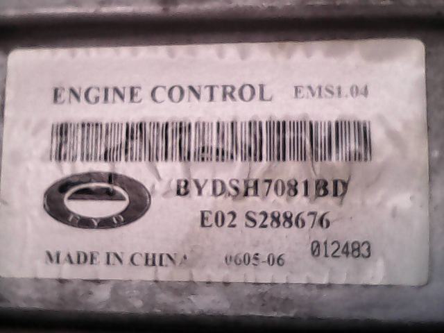

Только сегодня дошел ход до флаера. Удалось подключиться только К-лайником VAG COM 409, прогой VAG COM RUS by MAN ,релиз 311.2N. Софт не переписанный,чисто ВАГовый.Считал иденты,даты немного,ошибки, хватило для приговора ДПДЗ,что впрочем и осциллом бы сделать можно ,если бы сканер ни один не взял. Рекомендуемые CASCADE 0.9.3 (эмулятор Карманскана) и пр.по Корее и Китаю не соединились. Фотка шильда блока.

Цитата (yury74 @ 1.02.2015 - 23:30)
Фотка шильда блока.

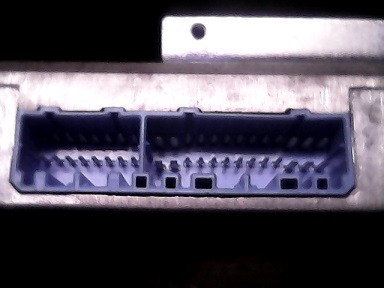

А разъем не сфотографировали? На шильде написано EMS, может это Сименс.
Дата 2.02.2015 - 11:58
Есть разъем.Качество фото правда то еще,что под руку подвернулось ,тем и сфоткал (эндоскоп).
