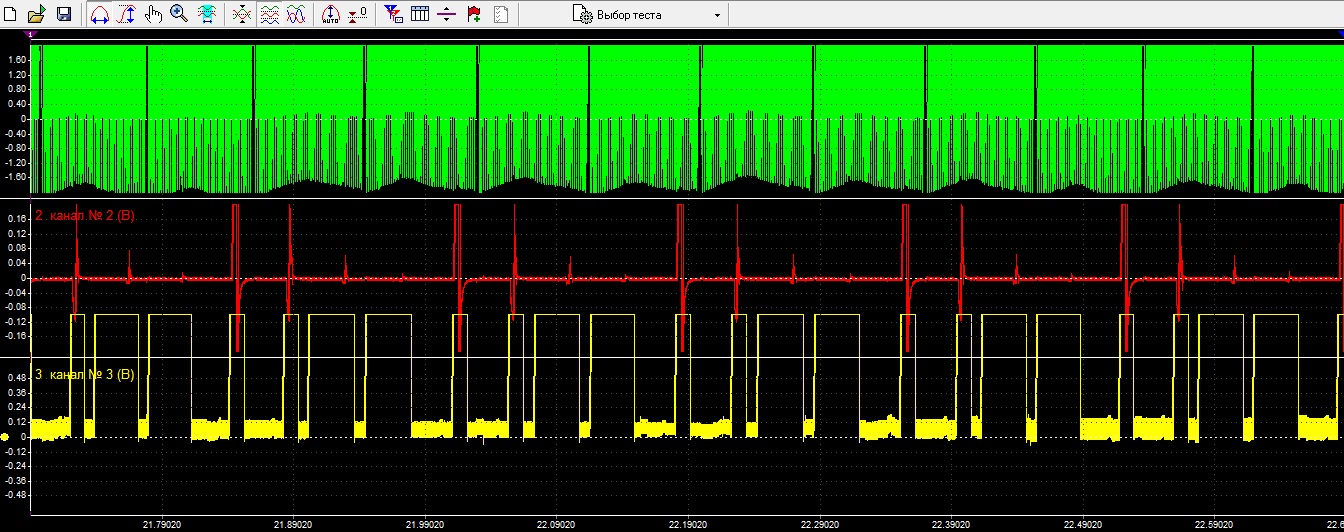

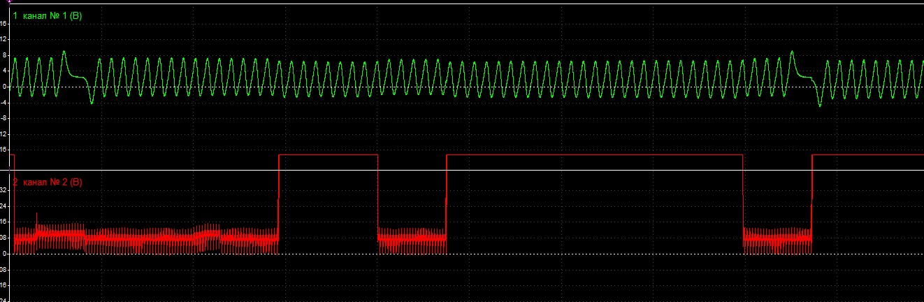

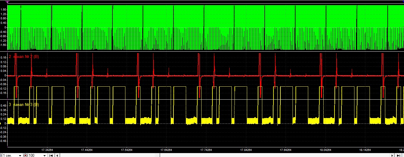

Дата 24.08.2019 - 16:38
Сообщений: 4465
Вот как понять, снятие правельно осцилограмм..
Эту я снимал с ДПКВ и ДПРВ
Дата 24.08.2019 - 16:40
Сообщений: 4465
Эту нашел в нете
Дата 24.08.2019 - 16:42
Сообщений: 4465
И эту тоже в нете,
Но как на них зубья КВ посчитать ХЗ ???
Дата 24.08.2019 - 16:48
Сообщений: 4465
Вот еще одна..
И какая из них правельная??? не врубаюсь???

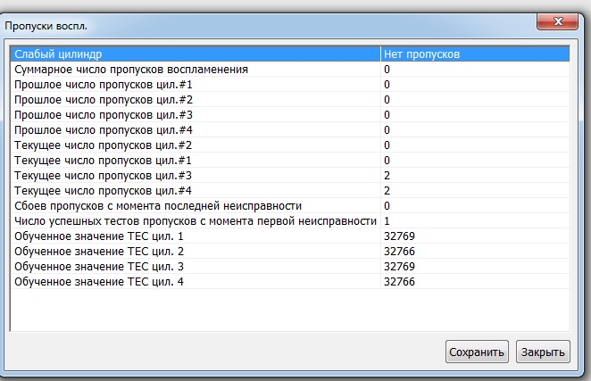

Дата 24.08.2019 - 19:12
Сообщений: 4465
От куда эта моржа сыпется не понятно
Сейчас уже по всем цилиндрам,но больше по 3 ему до 13 пропусков фиксируется
