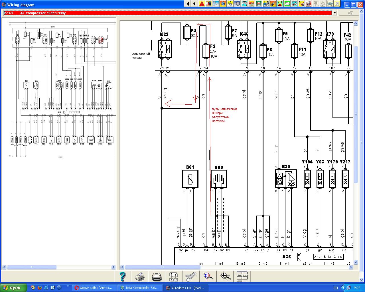

Добрый вечер или день! Очень нужна схема управления свечами накала на FORD S-MAX 2009г 1.8 дизель. На свечах произвольно начинает поступать напряжение 8.5 в. двигатель прогрет

На 1.8 схемы не нашел - есть только на 2.0.
По аналогии там ничего сложного - реле, управляемое ЭБУ.
8 вольт - это означает, что свечи все в обрыве, а напруга идет от контрольного вывода ЭБУ
